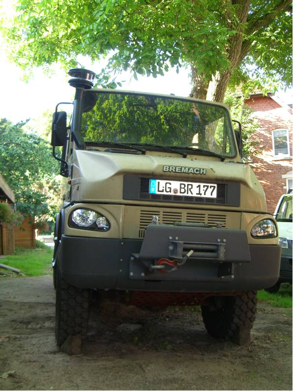

möchte Euch mal wieder ein paar Fotos zeigen.
Habe die eine und andere Sache umgebaut.
Andere Scheinwerfer, da sich bei den Originalen innen dieses Chrom-Tüdelüt-Bedampfung gelöst hat. Ich finde, mit den neuen Scheinwerfern, hat er ein richtiges Gesicht bekommen.

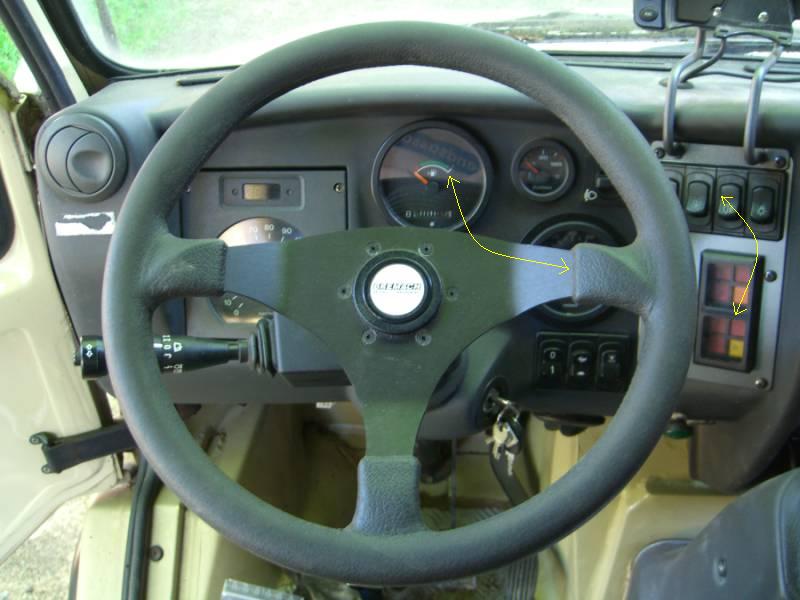

Im Cockpit habe ich die Tank/Kontrollleuchtenanzeige mit dem Drehzahlmesser getauscht. Auf der rechten Seite die Schalterleiste ebenfalls mit den Kontrollleuchten. Mit dem nachgerüsteten Lenkrad, waren diese Anzeigen nicht perfekt einzusehen. Nun habe ich die wichtigsten immer im Blick.

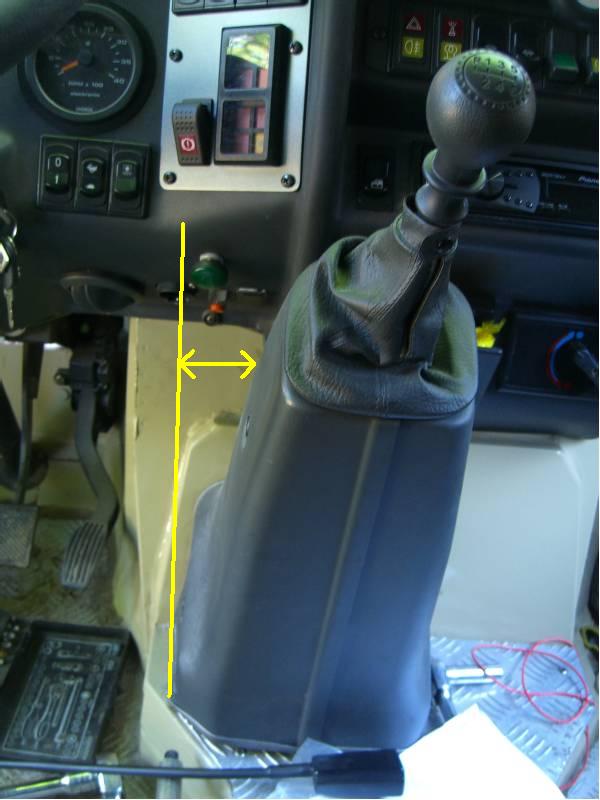

Den Schalthebelturm habe ich seitlich nach rechts gekippt. Das ging sehr einfach, mit linksseitig untergelegten Buchsen zu machen. Es hat mich immer gestört, dass mein Knie immer am Schaltturm anlag, und dadurch alles beengt wirkte. Nun habe ich richtig viel seitliche Beinfreiheit. Das ich da nicht schon mal viel eher drauf gekommen bin...:-(

Die Klarglasscheinwerfer gefallen mir. Haben die auch Blinker drin? Sind da die Nebellichter integriert? Musstest Du dazu Leitungen umbauen? Ich nehme an, die sind aus dem Corsa-Zubehörregal?

Interessant, dass Dich der Schalthebelturm an seienr ursprünglichen Position so gestört hat. Ich bin eigentlich ganz froh, wenn ich mich mit dem Knie daran abstützen kann, vor allem in Kreisverkehren und engen Kurven.
Sind bei Dir Drehzahlmesser und Tankuhr gleich groß? Oder hast Du die Öffnungen verändert?

Scheinwerfer: Ja, die haben die Blinker drin. Das sind die kleineren zur Fahrzeugmitte hin. Das sind keine Nebellampen. Einbau sehr einfach. Originale Kabel werden benutzt.
Kommen aus dem Corsa-Tuning-Programm. grin Ebay hat es bei mir gebracht.

Drehzahlmesser/Tankuhr. Nein, die sind genau wie bei Dir, nicht gleich groß. Der Drehzahlmesser ist kleiner.
Also habe ich das obere Loch, wo jetzt die Tankanzeige drin ist, vergrößert. Ging mit dem Dremel ganz einfach. Sind ca. 5mm rundherum wegzunehmen.
Das originale Tankuhrloch ist für den Drehzahlmesser also um die 5 mm zu groß. Auf dem Foto siehst Du einen schwarzen Ring rundherum montiert. Ich habe zwei Aluringe gedreht. Den von vorne am Armaturenbrett mit einer Nase nach hinten, die in die 5mm Lücke eingreift. Dadurch ist alles wieder mittig. Von hinten einen Aluring hintergelegt, und alles miteinander durch die Zentralmutter des Instrumentes verschraubt.
Die Schalter und Kontrollleuchtenplatte mußte ich auch neu machen. Die Rechtecklöcher sind auch unterschiedlich groß.
Aus Alu gefriemelt, lackiert, fertig.
