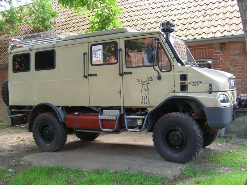

Hab die Tage mal wieder gebastelt.
Bremi hat nun eine Dachterasse. Mit Plankenbelag aus Alu. grin
Patriot Träger für einen Defender passend, gebraucht gekauft.
Rohmaterial von Patriot aus England bestellt, und den Träger für den Bremach umgebaut.
Die unteren Querträger mußten 13 cm breiter werden. Die Planken wurden auf die richtige Länge gebracht und eine zusätzliche Planke habe ich eingebaut, um die 13 cm auszugleichen. Die Seitenteile aus Rohmaterial abgelängt und alle Löcher auf der Fräse passend gebohrt und gesenkt. ( Und das waren viele, viele Löcher... crazy)

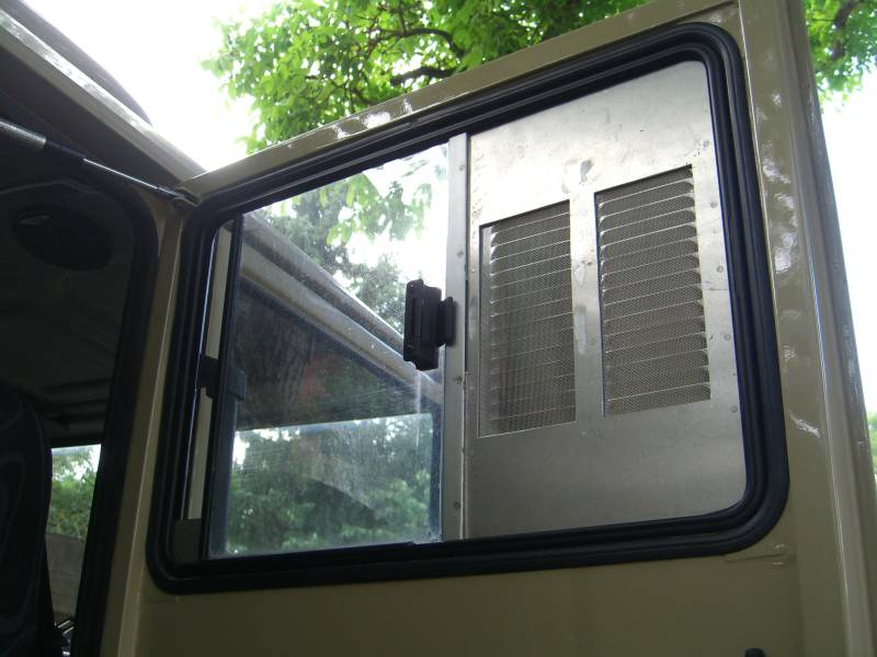

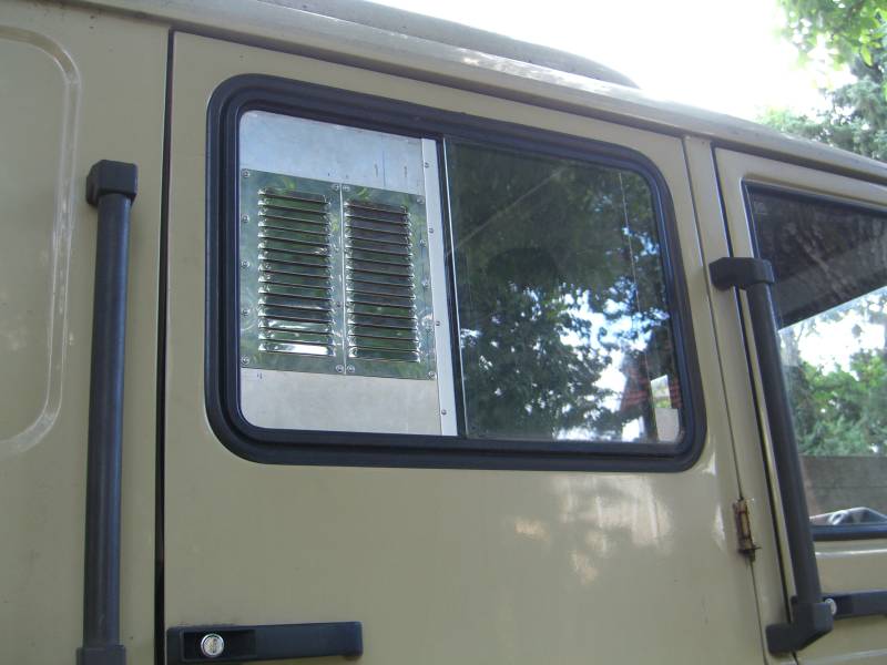

Für meine Schiebefenster an den Seiten, habe ich Einsteckteile mit Lüfteröffnungen und Mückengittern gebaut.
Zwei Einsatzmöglichkeiten:
Bei Regenwetter sind sie einzustecken, wenn man die Schiebefenster nicht mehr öffnen kann, da es sonst reinregnet.
Wenn man sich zur Ruhe bettet, erreicht man eine schöne Durchlüftung des Raumes.
Müssen nun nur noch schwarz lackiert werden.

Interessiert natürlich jemanden!! Die Mücken- und Regenabweiser sehen gut aus.

Die Eisnteckhälften für die Schiebefenster sind genial. Ich brauche die zum Glück nicht, da ich mit den Yachtfenstern eine gute Alternative habe. Dass die nach innen aufgeklappt werden, hatte anfangs hier für Irritation gesorgt, hat sich im Praxisbetrieb aber als genial heraus gestellt. Das mitgelieferte Mückengitter wird außen eingesteckt und hält auch Regen ab. Wir sind so schon in ausgewachsenem Unwetter mit geöffneten Fenstern gestanden, ohne dass es herein geregnet hätte:
