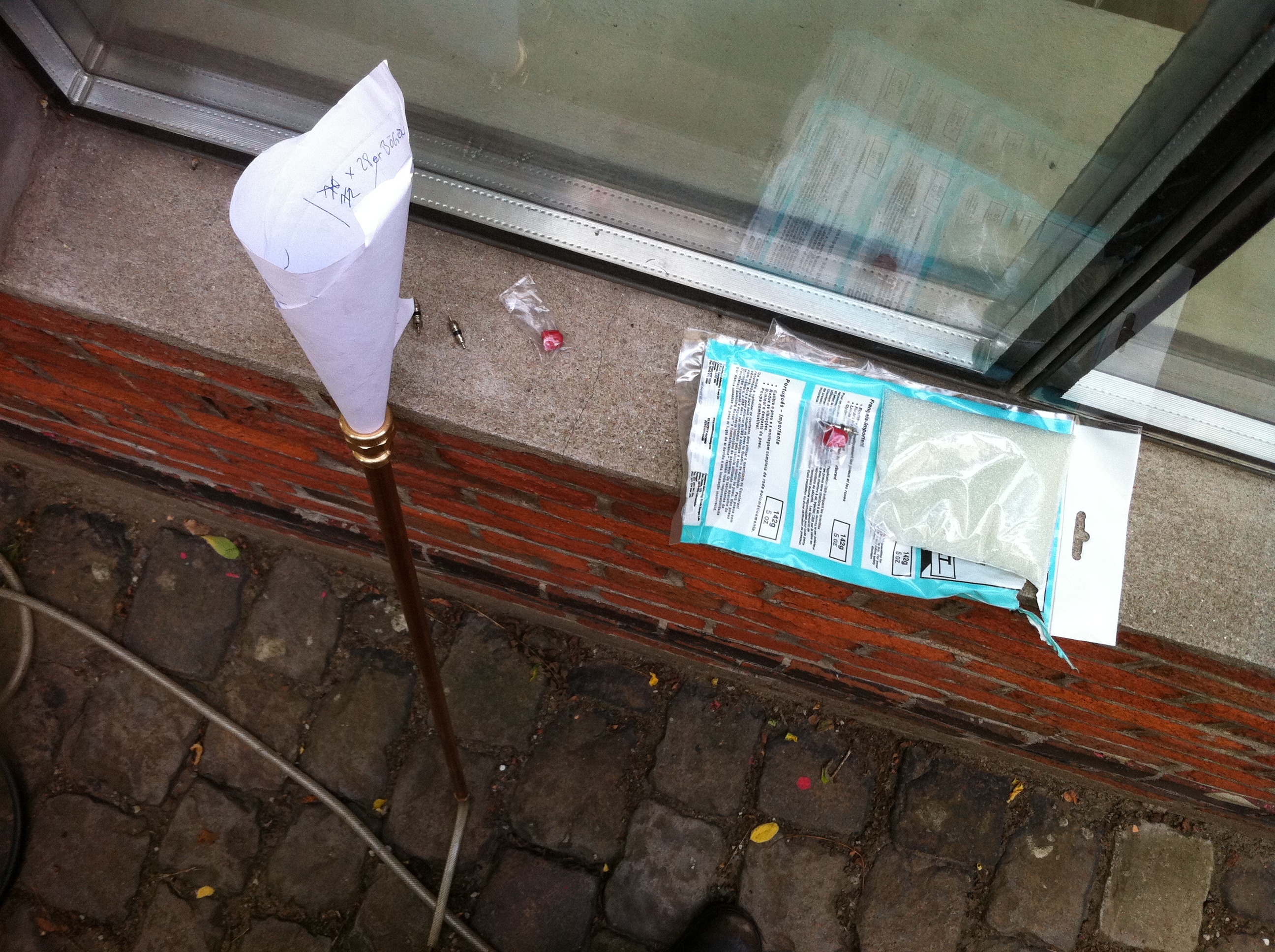

Dann muss man halt die Decke von der Felge drücken und das kleine Säckchen mit den Kugeln reinkippen. Wenn die Räder halbwegs gewuchtet sind würde ich die Gewichte dran lassen...
rein damit...

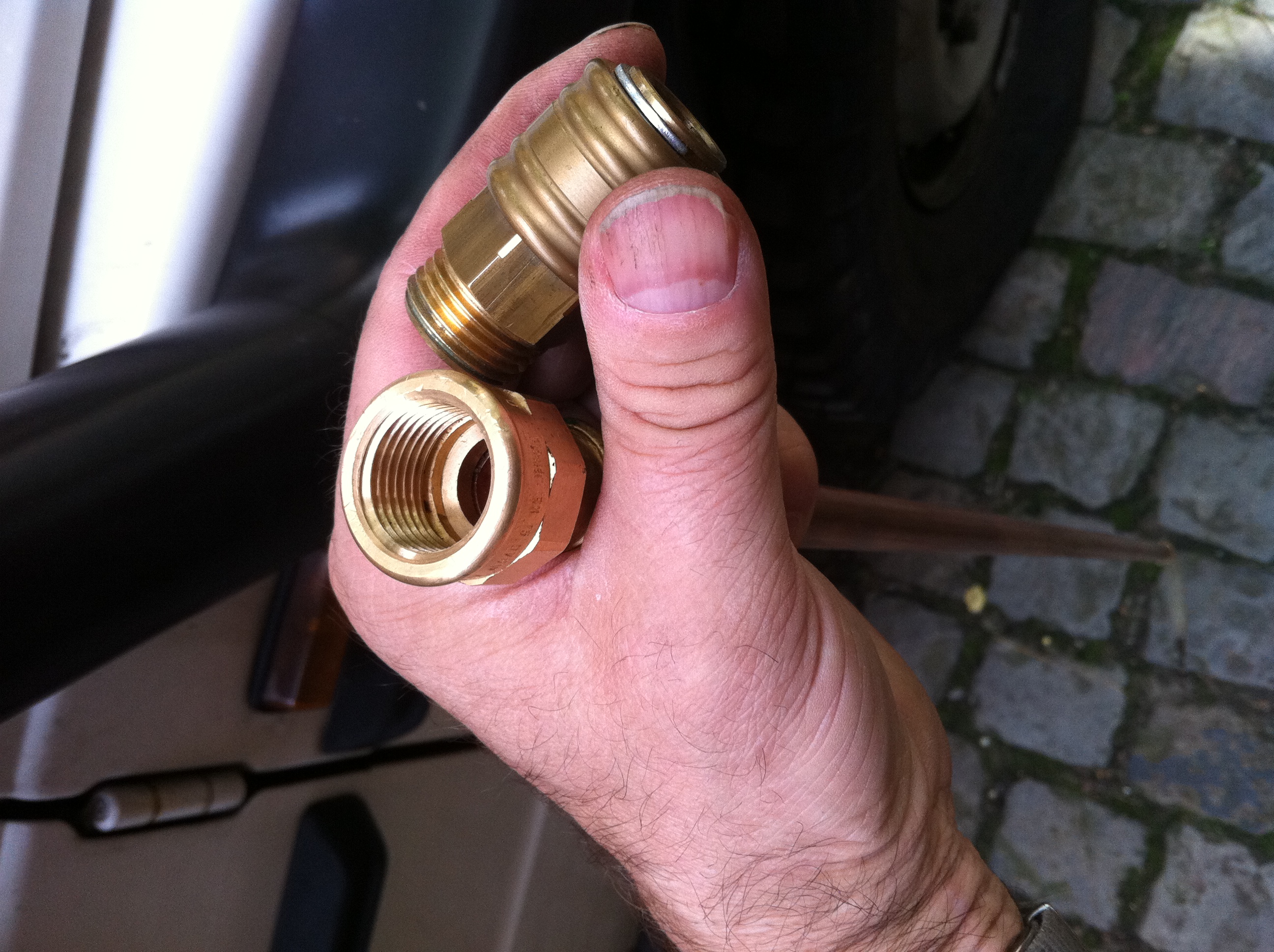

Kupplung draufgeschraubt....

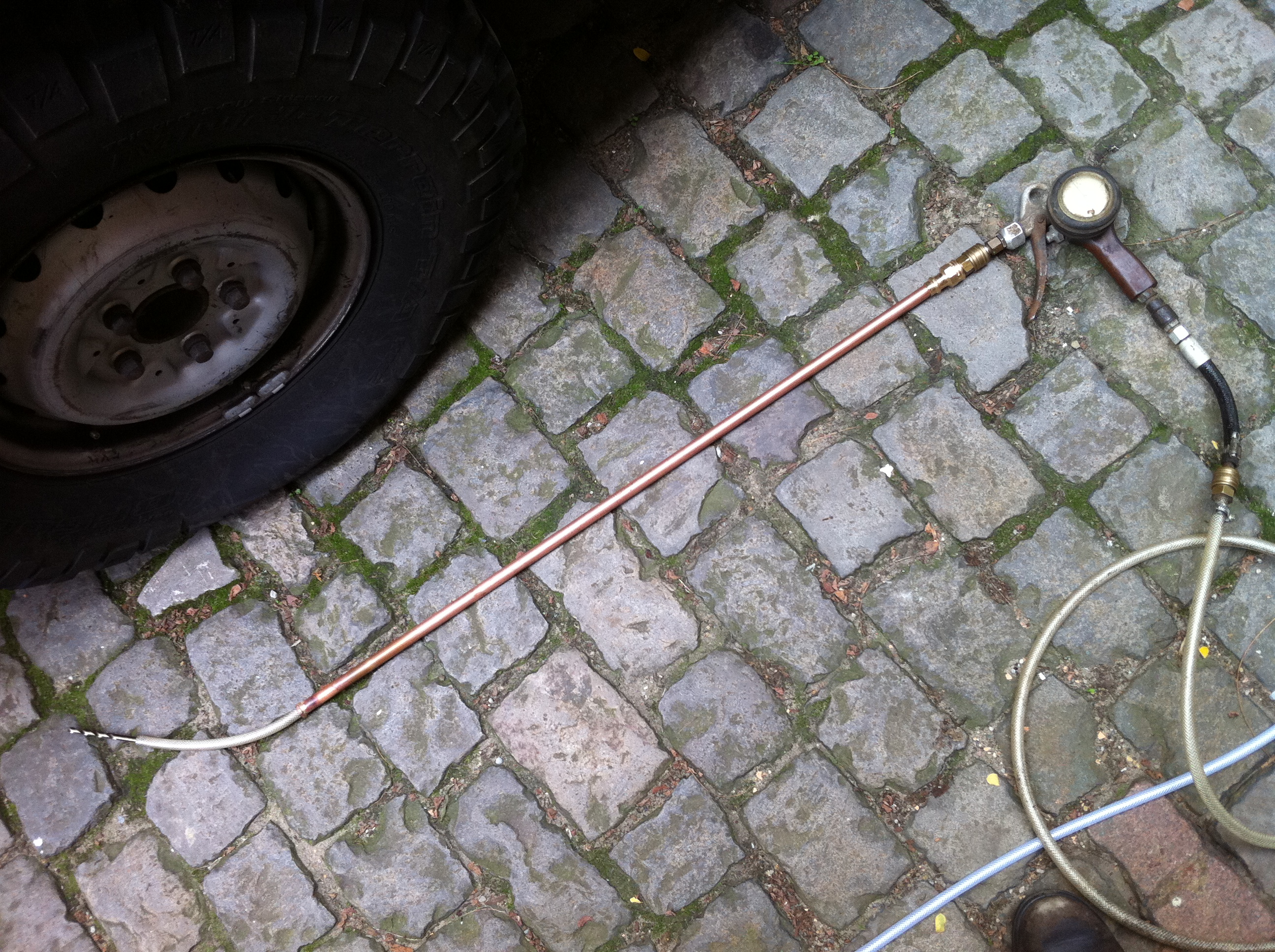

alte Reifenfüllpistole mit Druckluft "Männchen" angeschlossen...
unter der Achse steht ein Bock damit die Decke nicht so gequält wird; der Schlauch am unteren Ende des "Einspritzers" wird dann auf das Ventil gesteckt und die Kugeln mit Druckluft reingeblasen.
