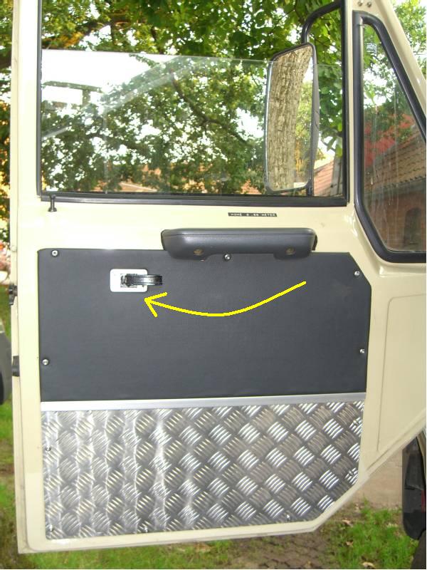

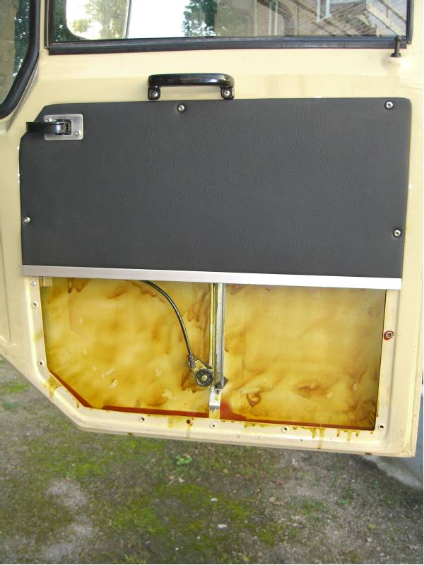

nun habe ich meine Türen wieder zusammen.
Unten habe ich das verrostete stehende Blech bei beiden Türen ausgeschnitten, danach neues Blech eingeschweißt. Dort wo in den Türen vorher die Löcher für die Kunststoffstopfen waren, habe ich nun überall VA-Einziehmuttern eingebaut.
Dazu dann neue Türverkleidungen gebaut die nun eingeschraubt werden. Bei der Fahrertür habe ich noch den Türöffner nach hinten versetzt. Vorne bin ich immer mit dem Knie druntergeschlagen.

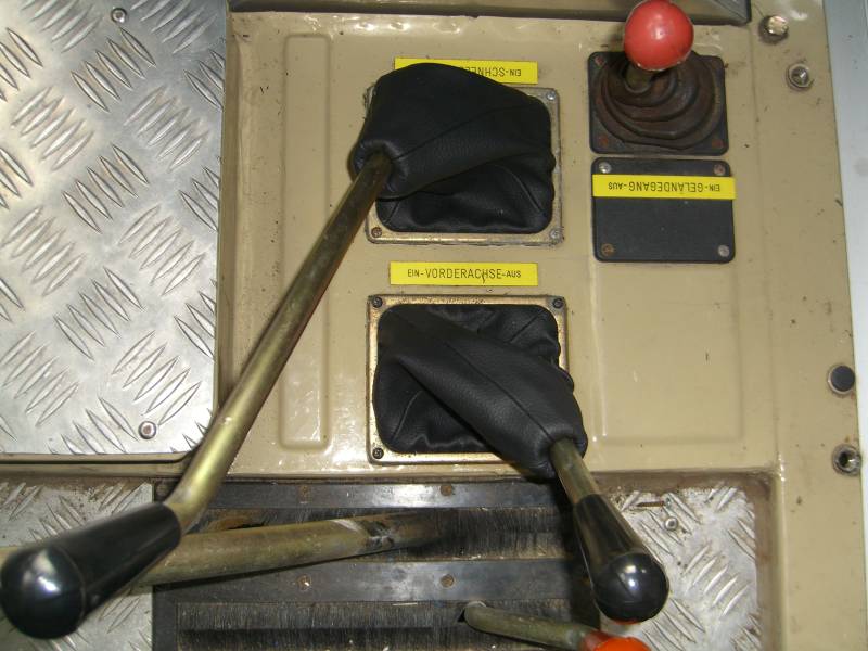

Für die Schalthebel habe ich neue Manschetten genäht. Die originalen Gummimanschetten sind ja mehr als großer Mist. Die letzten NEU gekauften, haben kein halbes Jahr gehalten. Da waren sie schon wieder eingerissen.
Die Dinger ärgern mich nun nicht mehr. smile
Gruß vom ziro
