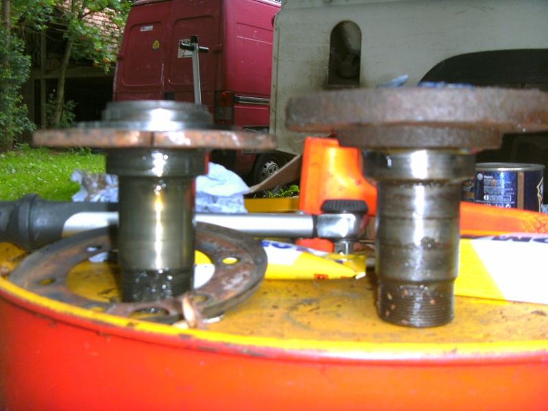

Mal zum Vergleich die Achsstummel der Roverachse (links) und der Salisbury nebeneinander:
[Linked Image von monny.com]

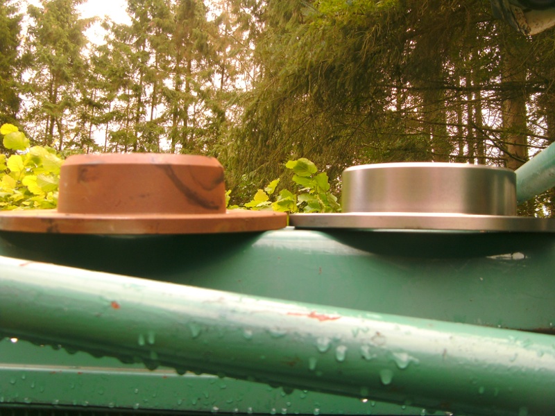

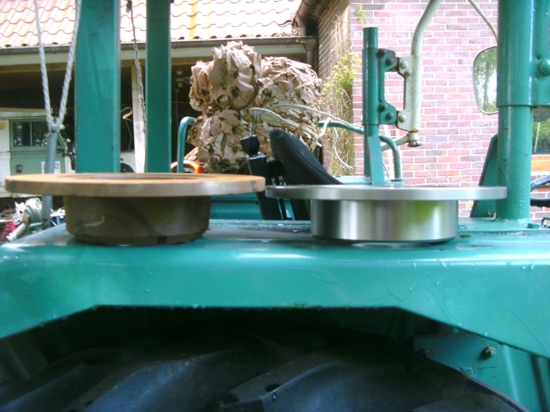

Unterschiedliche Bremsscheiben, links die Salisbury

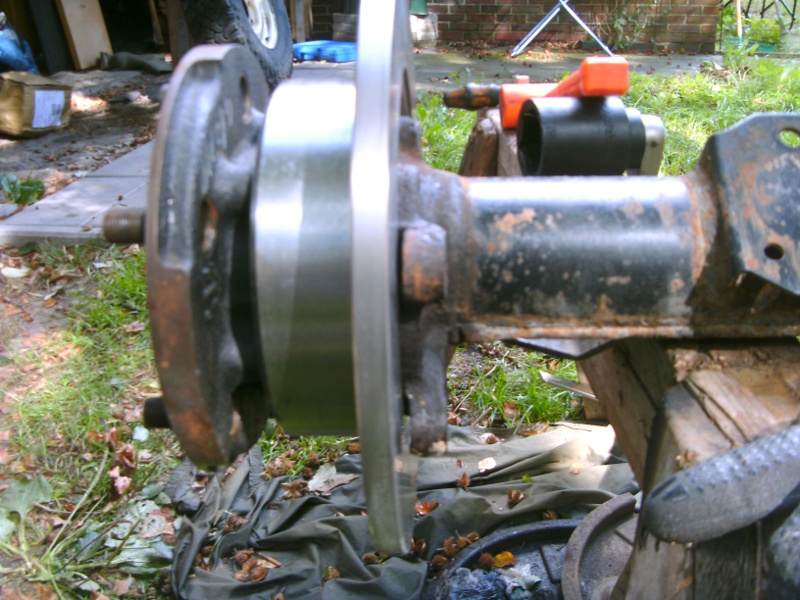

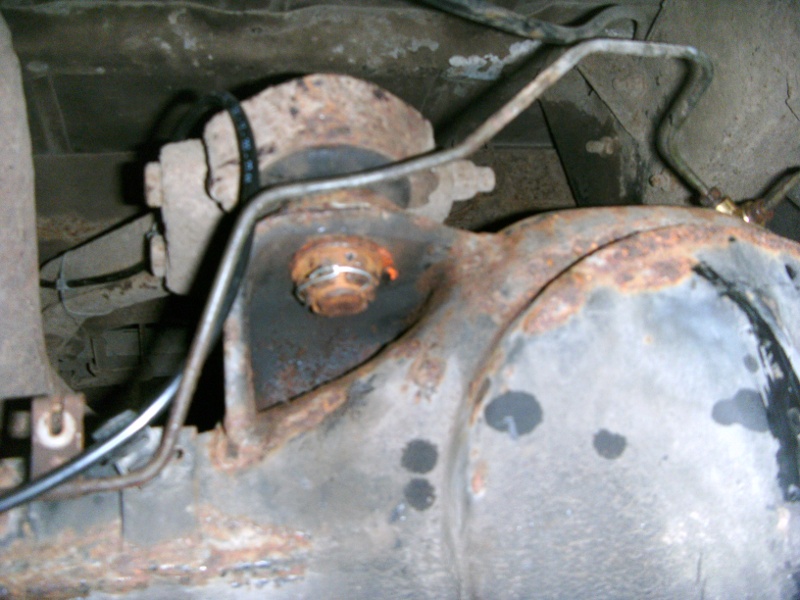

Mit der Disco-Scheibe passt das:

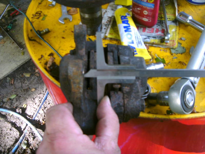

Um den Defender-Sattel weiterverwenden zu können, muss eine Scheibe untergelegt werden.
Das Mass im unscharfen Bild beträgt beim Defender 19,5mm, beim Disco 17mm. Eine Standard 12mm U-Scheibe hat eine Dicke von 2,3mm, passt.

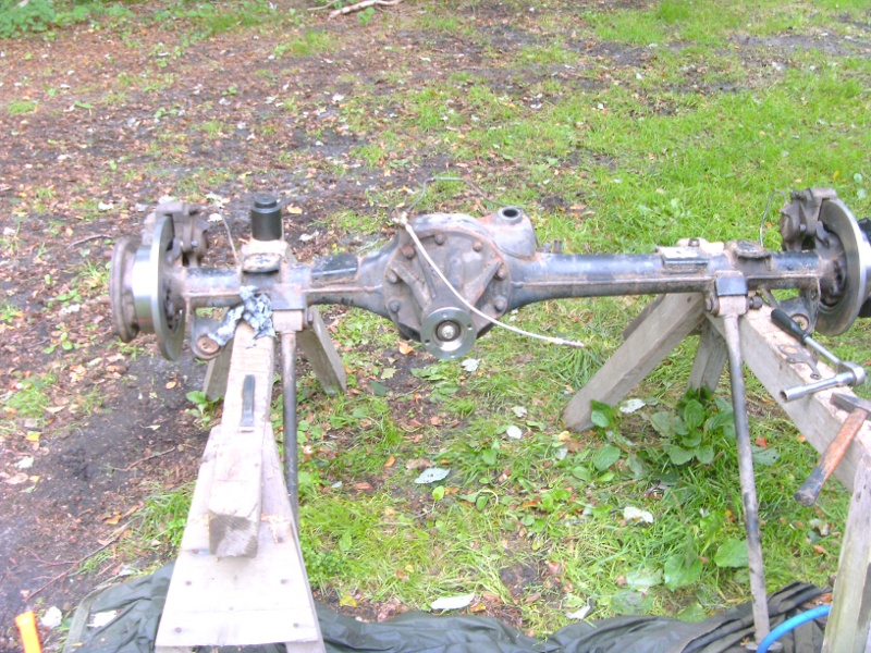

Achse einbaufertig

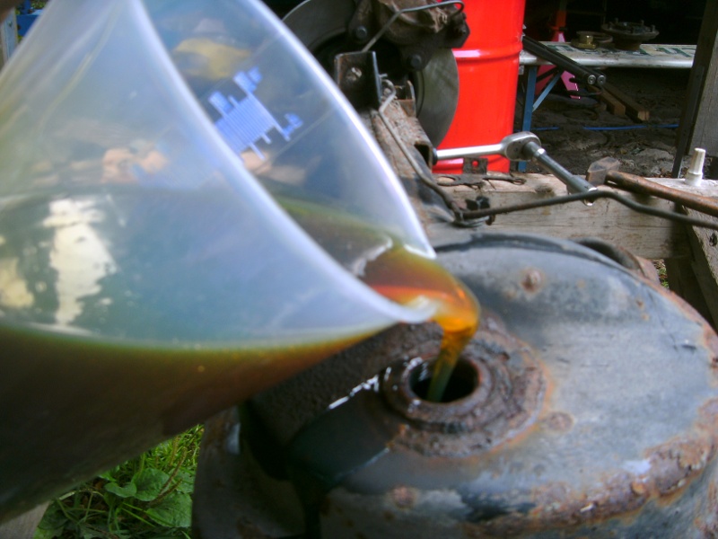

Öl einfüllen ist ganz einfach grin

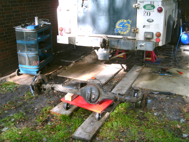

und wenn man den Rollwagen nehmen kann, muss man sich auch net so plagen

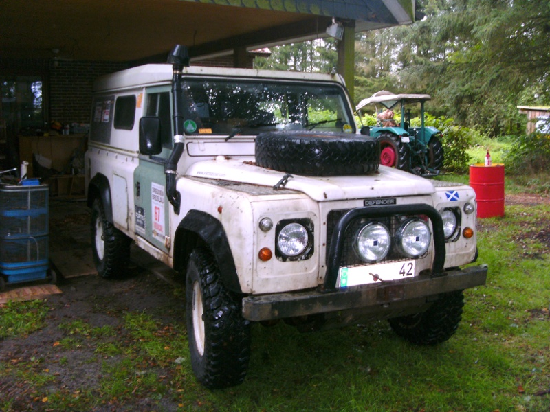

Probefahrt erfolgreich!

wie ist das eigentlich (ich muss nämlich gerade ne vorderachse wechseln)?
in den WHBs steht immer, niemals das Auto am Rahmen anheben, bzw. zum anheben immer nur die Unterseite der Achse verwenden.
wie wechselt denn LR eine Achse?

Sachma Monny,hast du auch grad den Unterschied der
Bremskolbendurchmesser Disco/Defender parat?
Defender 110 46mm, Disco/RR IMHO 41mm.

Siehste !! War mir doch so, daß die Bremsscheiben unterschiedlich sind. Rätsels Lösung wird sein, daß die Nummer, die Du raussuchtest, die einer Scheibe vom 90" ist. Der hat dann natürlich wieder die Roverachse.
Und sachma´- die "Salisbury"-Kardanwelle hast Du verlängert ? Bzw. weiterverwendet ? Ist denn da in ausgefedertem Zustand noch genug Eingriff im Verschiebestück. Nicht, daß die Welle mal ausklinkt, wenn man mit Schmackes ausfedert und ausgelutschte Fahrwerkgummis noch 1cm mehr Federweg hergeben. Oder die Verzahnung runddreht, wenn nur ein winzig-Stück an Eingriff herrscht.
