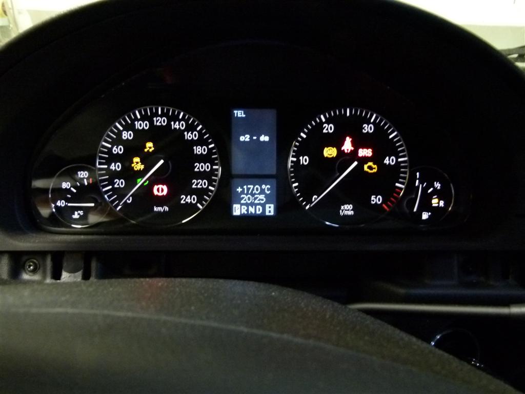

Telefon
Das neue Comand unterstützt die bisherigen Telefon Steuergeräte über MOST oder D2B nicht mehr. Die Anbindung an die Freisprecheinrichtung funktioniert nur noch über Bluetooth wofür ntürlich eine Bluetooth Antenne am Comand ngeschlossen sein muss.
Man kann nun sein Bluetooth fähiges Handy direkt mit dem Comand verbinden. Wer aber auf sein gewohntes Autotelefon nicht verzichten möchte braucht eine Bluetooth fähige Aufnahmeplatte.
Diese BT-Platte wird in der Mittelkonsole verbaut, dort wo das Telefon früher auch schon war.
Die Platte hat nur einen Stecker für + und – sowie das wake up Signal vom Comand. Außerdem natürlich noch einen Fakra Antennenstecker. Für den Antennenstecker habe ich mir einen Adapter auf den alten Stecker machen lassen.
Faktisch ist dieses wake up Signal vom Comand nicht anderes als 12 Volt Spannung welche vom Comand geschaltet werden. Man könnte für die Platte auch Zündungsplus verwenden.
Die Platte muss einmalig per Star Diagnose am Comand angemeldet werden.
Für diese Platte gibt es nun eine große Anzahl von passenden Handyhalterungen welche einfach aufgeschoben werden.
Dabei muss man allerdings ein bisschen aufpassen was man möchte. Manche Halterungen schalten das Handy aus wenn das Comand ausgeht. Andere Halterungen wieder nicht. Dieses Verhalten ist eine Funktion der Handyaufnahme und kann nicht geändert oder umprogrammiert werden. Da ich eine Twin Karte habe und das Handy immer im Auto bleibt habe ich mir also eine Halterung gekauft bei der das Handy abgeschaltet wird.
Jetzt habe ich mein altes Telefon wie früher.

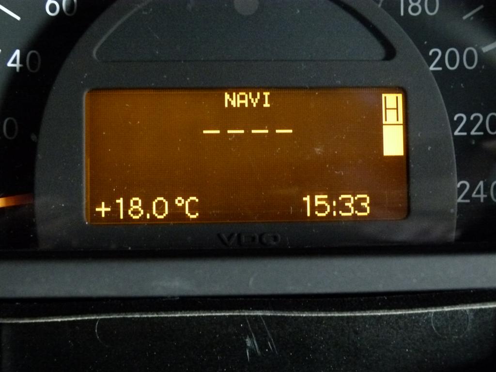

Instrument
Das alte Kombiinstrument kann die Informationen des neuen Comand nicht anzeigen. Bei den Punkten Navi, Telefon, Radio wird nur ---- angezeigt. Wer diese Anzeigen nicht braucht kann sie per Diagnose ausblenden und das alte Instrument behalten.

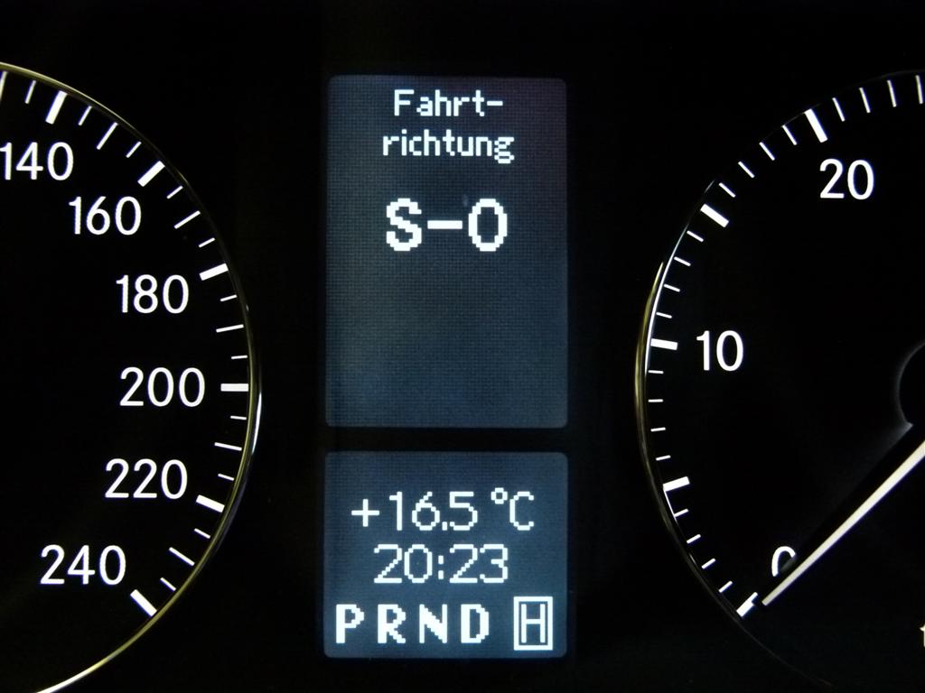

Das neue Instrument zeigt immer die Himmelsrichtung an wenn keine Route eingegeben wurde. Wenn man nicht in der Garage steht steht darunter noch der Namen der Strasse auf der man sich befindet.

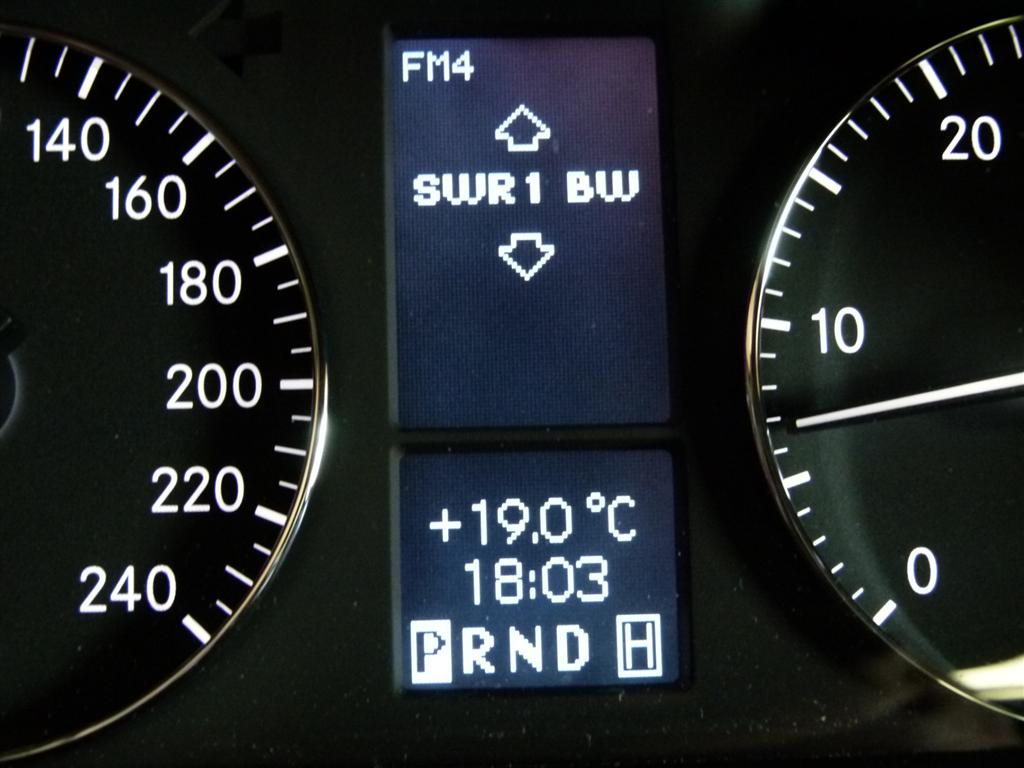

Senderwahl sowieso:

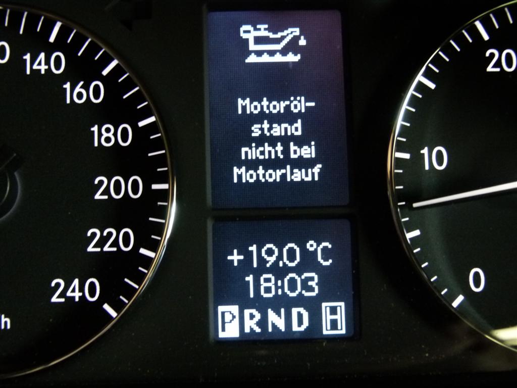

Die neuen Motoren haben anscheinend keinen Ölstandsensor mehr verbaut. Aus diesem Grund kommt die Anzeige nur noch beim AMG Modell. Da mein Motor aber noch den Sensor hat kann man die Ölstandsmessung auch wieder aktivieren.
Auch die Anzeige des Datums kann man einschalten.

nach meinen Versuchen bin ich der Ansicht, dass die beiden Geräte zusammen gehören.
Ein neues Kombi zeigt mit einem alten Comand bei den Comand Funktionen (Navi, Radio, CD Titel, Telefon) nur Striche an. Der Rest und die Instrumente funktionieren.
Ein altes Kombi zeigt mit dem neuen Comand auch nur Striche an bei den Comand Funktionen.
Du könntest also nur das Kombi tauschen, müsstest dann aber auf die entsprechenden Anzeigen im Display verzichten.
Viele Grüße
