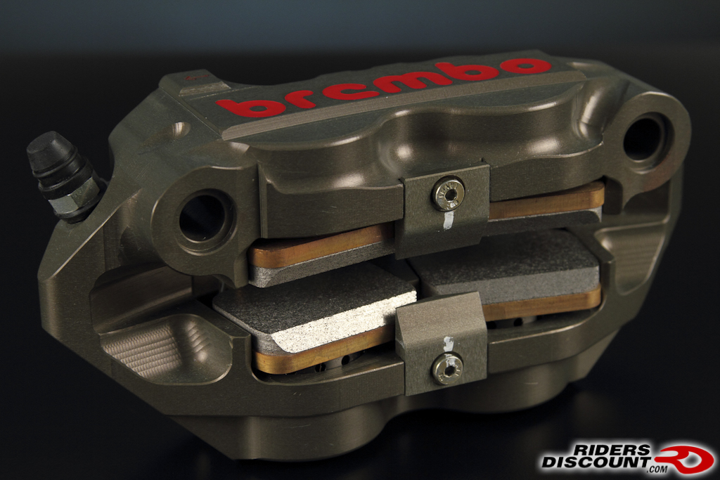

Hat jemand eine Ahnung, wie die Brembo Monoblock Bremszangen hergestellt werden?
Scheint ja echt schwer das Geheimnis zu sein, denn das Netz gibt nicht viel her.

Bei den Monoblocks werden die Löcher für die Bremskolben aber nicht von aussen gebohrt .. es gibt keine Verschlüsse für irgendwelche Bohrungen von aussen
Bei Zangen für breite innenbelüftete Bremsscheiben kann ich mir das ja noch vorstellen, aber die haben auch ganz schmale Motorradbremszangen für 6mm Scheiben. Mit welcher Fräsmaschine kommt man da dazwischen? .. und produziert dann 34mm Löcher mit der entsprechenden Oberfläche für die Abdichtung des Bremskolbens.
Die Öffnungen der Zangen sind ja breiter als 6mm, die Kolben brauchen ja auch Platz zum Bewegen (und einbauen), und Beläge sind ja auch noch drin...

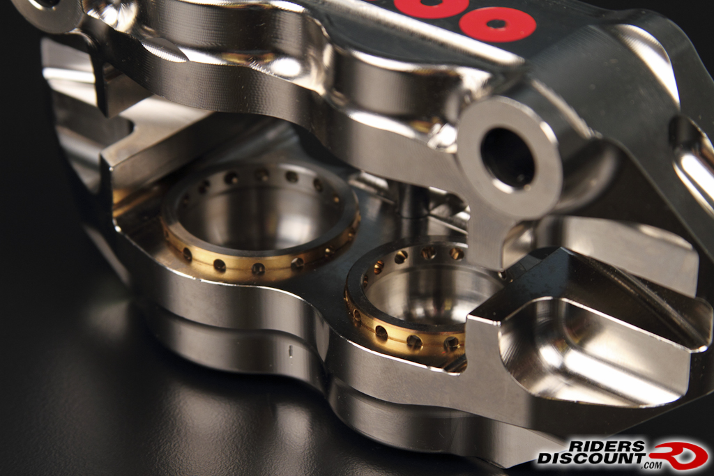

So wie das aussieht tippe ich mal daß da einsaätze drin sind?

Du meinst, dass da eingegossene Einsätze drin sind und das dann gar nicht mehr bearbeitet werden muss?

Wäre auch eine Möglichkeit, die Löcher für die Einsätze müßten aber dennoch gefräst, und die Einsätze irgendwie befestigt werden. Eingießen dürfte kaum funktionieren.
