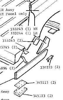

Posts: 5,635
Besserwessi
Besserwessi
Posts: 5,635
Auf die Schnelle
Was dabei?
Posts: 1,637
† 03.04.2019 - RIP
† 03.04.2019 - RIP
Posts: 1,637
Moin Till,
330333 sieht verdächtig gut aus.
Danke,
heppsen
Never take the advice of someone who has not had your kind of trouble.
