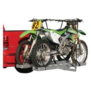

Versteh nur die Diskussion bezgl. der 300KG auf AHK bsierend nicht. Das steht ja gar nicht zur Debatte. Die Motorrad Hecklastenträger welche auf AHK basieren gehen in DE doch eh nur bis max 130KG?
Die 300KG Variante wäre ein Hecklastenträger welcher auf der Hinterachse aufsetzt wie z.b. bei diesem Hersteller http://www.cate-vertrieb.de/index.htm
@bella_b33
Klar ist für Euch Offroadfahrer der Evoque ein Kleinwagen für mich ist das aber ein riesen Auto. Ein Kleinwagen wäre für mich sowas wie ein Peugeot 206.
Ich bin der Meinung das der Evoque von den Abmessungen/Gewicht her für einen Hecklastträger auf der Hinterachse ausreichend belastbar sein sollte.
OK das 2 Motorräder (250-300KG) bei dem Auto evtl. nicht möglich sind würde ich noch verstehen auch in Bezug auf die Hebelwirkung aber "ein" Bike (max. 125KG) sollte doch auf jeden Fall möglich sein. Die Varianten welche auf AHK basieren kommen ja anscheinend eh nicht in Frage da die max. Stützlast auf der AHK, in den meisten Fällen, doch nur 75KG beträgt oder?

Wie bereits erwähnt kommt die Hänger Variante nicht in Frage da ich zum einen keine Möglichkeit habe den Hänger unter zu stellen und zum anderen keinen Bock habe mit 80 bzw 100kmh rum zu eiern. Wer mal 2000KM mit 80 gefahren ist weiss was ich meine. Ich möchte mind. 140kmh fahren können. Aus diesem Grunde sollte es eben auch keine Variante sein welche auf AHK basiert sondern auf der Hinterachse aufsetzt.
Wo ich Euch zustimmen kann ist, das so ein Heckträger, im besonderen wenn er nur an der AHK aufsetzt, wohl zu instabil ist. Deshalb wollte ich ja eine die auf der Hinterachse montiert wird.
Zwischenzeitlich habe ich aber eh noch ein anderes Problem. So wie es aussieht sind die Motorrad Hecklastenträger in der Schweiz (bin Schweizer) gar nicht erlaubt. Ich habe in der ganzen Schweiz auch keinen einzigen anbieter solcher Heckträger für Motorräder gefunden. Habe lediglich einen Schweizer in Ricardo (Schweizer Pendant zu eBay) gefunden der so einen ähnlichen Träger verkauft hat. Der hat sich den auch bei Fa. Cate in DE gekauft. Leider hat er nicht auf meine Email, mit der Frage wie/wo er den hat eintragen lassen, reagiert.
Ich bin derzeit am abklären ob die überhaupt in CH einsetzbar sind. Falls ja bin ich aber immer noch nicht weiter gekommen. Denn selbst wenn ich hinten nur ein Bike (125kg) transportieren möchte habe ich immer noch keinen Hersteller/Anbieter gefunden der so einen Heckträger für den Evoque anbietet.
Deshalb noch mal die Frage ob jemand einen Hersteller oder jemanden kennt der so einen Träger selbst bauen kann.
Auf vielen MX Rennen in DE habe ich etliche Fahrer gesehen die sich so einen Heckträger selber gebaut haben. Wie die das in DE durch den TüV kriegen ist mir allerdings ein Rätsel, denn offizielle Hersteller geben einem in DE eine ABE mit und fertig.
Bei dem AMIs scheint das alles kein Problem zu sein. Einfach eine AHK (Class 3) und man kann bis zu 600lbs laden und wg. der Hebelwirkung scheint es da auch keine Probs zu geben, da viele Fahrzeuge wo ich so einen Heckträger gesehen habe, nicht immer riesen Pickups sind, sondern durchaus auch Fahrzeuge in der Klasse des Evoque. Seht selbst Motorbike Hitch Carrier So stell ich mir das eigentlich vor: so oder so
Guckt mal so einfach gehts bei den AMIs http://www.moto-mule.com/carriers.html (Video unten) Wäre genau mein Bike.
Bei den Amis interessiert sich IMHO niemand für sowas. Bei einem Auto müssen alle Lichter gehen und fertig....richtig? 140 mit 300kg auf der Anhängerkupplung.....das kann die Vorderräder bei so einem kleinen Fahrzeug(ja, ein Evoque ist gerade mal 18cm länger als der von Dir genannte 206er Peugeot).
Achso....für mich wäre ein Evoque auch DAS perfekte Auto(stehe nicht unbedingt auf unpraktische verbrauchsintensive 5m Fahrzeuge, habe selber nur einen 4m Pajero Pinin :D), aber als Lastesel würd ich das schicke Fahrzeug nich nehmen wink. Ich hab keinen wirklichen Vergleich, aber wenn ich bei unserem Pajero Pinin 350-400kg in den Kofferaum lade(hab ich schon oft getan), dann ist Schluss mit Lustig und man fährt mit maximal 25-30km/h dahin, wenn man heil daheim ankommen will.

Also zum einen: kein Träger wird an der Hinterachse befestigt. Der von Cate wird unten am Kofferraumboden bzw. dem Rahmen angebaut. Und: warum wohl sieht die Preisliste von denen nur Transporter und den G vor? Weil ein PKW dafür nicht unbedingt geeignet ist - und der Evogue ist da tatsächlich ein PKW.
Und wenn man mal schnell durch die Google-Gallerie mit den Heckträgern schaut: die Autos, an denen Mopeds hängen, sind alle Pickups oder Geländewagen von der Größe eines Grand Cherokee. Bei den anderen hängen da Fahrräder...
Wenn du bei den Rennen gesehen hast, dass sich andere Träger an ihre Autos gebastelt haben - was waren das für Autos?
Ich möchte nicht in der Nähe sein, wenn du von den 250 kg für die Hinterachse vorgesehene Zuladung 150 kg (der Träger hat schließlich auch ein Gewicht) hinten dran hast, den Kofferraum vielleicht noch mit Gepäck gefüllt (Helm, Wäsche etc.) und dann mit 140 über eine Bodenwelle auf der Autobahn ziehst...

Das Problem ist doch einfach, daß der Träger, und somit die Last, deutlich hinter der Hinterachse hängt. Und bei ZWEI Moppeds noch weiter als bei Einem.
Dadurch wird ja nicht nur die Hinterachse stärker belastet, sondern auch die Vorderachse ENTlastet und dieses Gewicht zusätzlich auf die Hinterachse gepackt. Ganz anders also als bei einer Beladung mit demselben Gewicht im Kofferraum.

Ja, genau darauf wollt ich hinaus. Mit sowas, an so nem relativ kleinen Auto hinten dran, dann noch 140 fahren ist in meinen Augen Hara Kiri pur.
