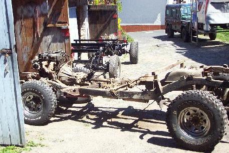

Wie man sehen kann, war heute ein heftiger Tag angesagt!
Hinteren Kabelstrang raus, Sitze und unnötigen Plunder entfernen, Schrauben vom Wohnaufbau lösen(natürlich wollte die Schraube nicht raus, die am beschissensten zu erreichen war) und runter mit dem Teil. Genau in dem Moment kam Burgerman vorbei. Ansonsten: Bremsen hinten sind neu, Seilwinde und Stoßsstange mußten ab, Getriebe und AHK-Traverse samt hinterem Kabelstrang ist im neuen Fahrgestell. Weiterhin hab ich mir in meiner Scheune einen leckeren Aufhängepunkt für das Abnehmen des Fahrerhauses gesucht... Danach waren die Schrauben der Karosserieaufnahmen dran, zwei streuben sich noch... Die Schrauben vom Tank waren kooperativer! Morgen wird dann hoffentlich das Fahrerhaus schweben, vielleicht ist auch schon der Motor draußen. Schau'n mer mal!
Stefan
Starrachse, was sonst!
Trotz heiligem Sonntag und Bombenwetter war der Stefan wieder fleissig.
Das "Häuschen" kommt runter.
Der "alte" und "neue" Rahmen.

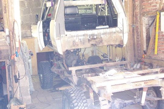

Na, ist doch schön, daß ihr Beiden Euch so doll lieb habt<img src="http://www.viermalvier.de/forum_php/images/graemlins/grin.gif" alt="" />. Nun zu meinem Knüppeltag. Das Wichtigste zuerst: nee, der Motor ist noch nicht wie geplant im neuen Fahrgestell. Dafür hab ich heute Gewinde geschnitten wie ein Weltmeister. Nachdem das Fahrerhaus oben war( Burgerman hat einfach ein grandioses Timing, er riecht förmlich, wenn es was zu knippsen gibt), hab ich die kompletten Leitungen verlegt. Bremse, Sprit, Entlüftung der Aggregate. Man glaubt gar nicht, wie viele Halteklammern das sind...Und jede hat ein bis zwei Gewinde<img src="http://www.viermalvier.de/forum_php/images/graemlins/bad.gif" alt="" />
Danach war noch Zeit für den Tank und den Auspuff. Na ja, dafür ist der Motor morgen recht fix abgegessen. Dann muß ich wohl oder übel noch eine Karosserieaufnahme schweißen, die etwas angenagt ist, aber auch das ist kein Hexenwerk.
Ach ja, hab ich ganz vergessen, die Handbremse ist auch anschlußfertig.
So viel erst mal aus dem Ölsumpf
