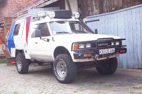

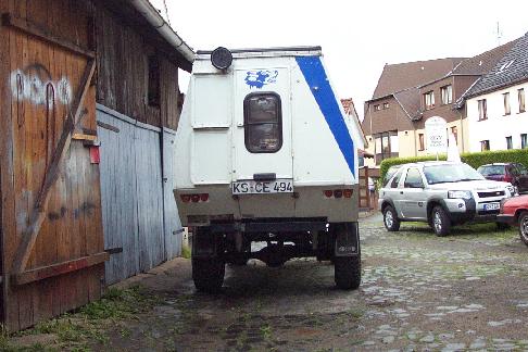

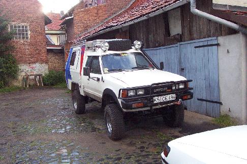

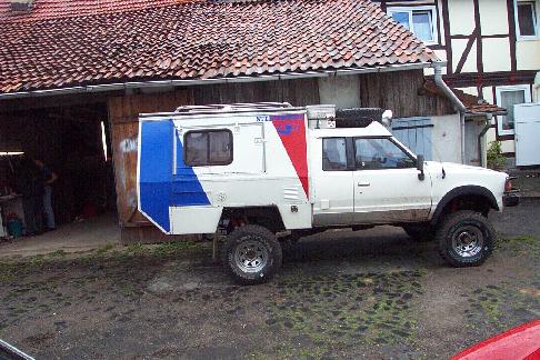

Vorher
Nachher
Das letzte Bild ist speziell für den Chrischaan <img src="http://www.viermalvier.de/forum_php/images/graemlins/wink.gif" alt="" />
Na wie gefällt der Silberfisch im Hintergrund ?
Besser wie die grüne Aludose ? <img src="http://www.viermalvier.de/forum_php/images/graemlins/graem-laber.gif" alt="" />
