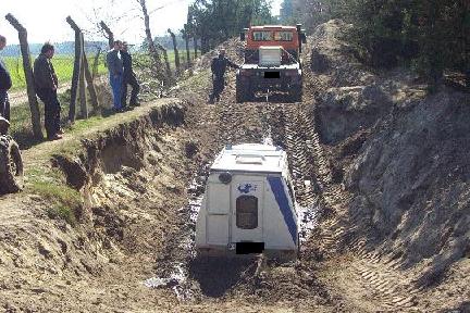

Verschränkungstest gleich bei uns um die Ecke, muss man erstmal drauf kommen <img src="http://www.viermalvier.de/forum_php/images/graemlins/augen21.gif" alt="" />
Na gut, die Blicke der Passanten muss man man ignorieren <img src="http://www.viermalvier.de/forum_php/images/graemlins/conf44.gif" alt="" />

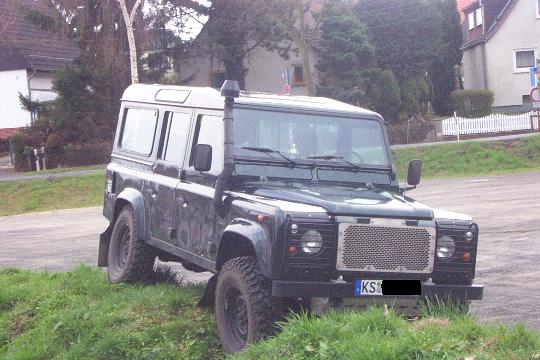

By the way: auch bei meinem Steppenwolf geht's weiter. Inzwischen ist der Wassertank an Ort und Stelle, die Spritpumpe für den Zusatztank ist drin, und morgen vor der Arbeit geht's damit weiter. Inzwischen weiß ich auch, wie ich es mit der Tankanzeige mache. Aber später mehr dazu.

Wie zuletzt geschrieben, war der Wassertank an seinem neuen Platz. Das war auch der Grund, weshalb ich den Serienauspuff etwas verkürzen mußte und er jetzt vor der Hinterachse endet. So paßt er jetzt neben den Serientank zwischen die Rahmenträger und stört weder Achse noch Stoßdämpfer.
Die Spritpumpe für den Zusatztank war zuletzt schon drin, nun kam die ganze Elektrik: für den Zusatztank habe ich auf den Originaltankgeber zurückgegriffen, da ich beide Tanks mit EINER Tankuhr überwachen will. Einfach einen Umschalter dazwischen, und gut is! Funktioniert wirklich so einfach, wenn man zwei gleiche Geber hat! Die Spritpumpe hat einen Knockdown-Schalter bekommen. Der Sprit aus dem Zusatztank wird nie direkt angesaugt, sondern immer in den Haupttank umgepumpt. Wenn mir also an extremen Steigungen mal wieder der Sprit ausgehen sollte, weil der Rüssel im Tank nicht mehr drankommt, so kann ich jetzt einfach umpumpen, und die Sache ist geritzt. Nur so nebenbei: die Montage des Zusatztanks war die helle Freude... Die Platzverhältnisse am Unterboden waren nicht wirklich optimal, das hat einige nicht druckreife Flüche hervorgebracht... Geplant war das alles etwas einfacher, doch vor Ort...<img src="http://www.viermalvier.de/forum_php/images/graemlins/bad.gif" alt="" /> Außerdem habe ich meinen (Fahrrad-)Triptacho wieder angeschlossen und- er funktioniert immer noch nicht...<img src="http://www.viermalvier.de/forum_php/images/graemlins/trau27.gif" alt="" /> Anscheinend muß ich mir da endlich mal eine amtliche Sache holen... Weiterhin habe ich mir einen etwas schmutzunempfindlicheren Bodendelag in den Laderaum gelegt, man ist ja Hundebesitzer, und die kriegen ALLES klein...
Nächste Woche geht's auf den Bremsenprüfstand, die hintere Diffdeckeldichtung kommt neu und die Möbel kommen rein, dann geht's zum ersten Geländetest, dann zum TÜV und dann endlich nun doch nach Peckfitz- wenn auch etwas später...<img src="http://www.viermalvier.de/forum_php/images/graemlins/party48.gif" alt="" />
