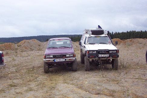

Jetzt isser ja nun recht hübsch hochgelegt, mein Steppenwolf, aber ein kleines Problem hab ich jetzt: unser geliebter Hund kommt nicht mehr ins Auto...<img src="http://www.viermalvier.de/forum_php/images/graemlins/grin.gif" alt="" /> Zu hoch für unseren alten HD-geplagten Retriever. Jetzt muß ich ihm eine Behindertenrampe bauen, damit er noch bei den geliebten Geländetouren dabei sein kann... Und er will immer mit dabei sein! Tja, irgendwas is halt immer.<img src="http://www.viermalvier.de/forum_php/images/graemlins/conf44.gif" alt="" />

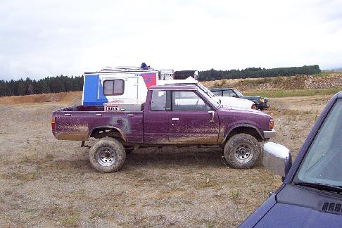

Wir haben als weder Kosten noch Mühen gescheut um ein exclusives vorher / nachher Bild von Stefans Y720 zu machen.
Wir haben uns dazu extra in den Harz begeben um diese Bilder in Geländewagentypischer Umgebung zu knipsen <img src="http://www.viermalvier.de/forum_php/images/graemlins/grin.gif" alt="" />
Der Höhenunterschied beträgt ca. 8cm bei gleicher Reifengrösse.
Wo die Nissansans gemessen haben weiss ich allerdings nicht, ich war gerade die Knipse holen <img src="http://www.viermalvier.de/forum_php/images/graemlins/schild11.gif" alt="" />

Danke, Burgerman, jetzt kann sich auch Hyaene endlich ein Bild machen<img src="http://www.viermalvier.de/forum_php/images/graemlins/grin.gif" alt="" />.
By the way, der recht seriennahe YPS von Ronny ist auch schon ca 4cm hochgeschraubt, damit die 31'er passen. D.h.: gegenüber der Serie ist mein Steppenwolf jetzt ca 12cm höher geworden, gemessen haben wir an der Stoßstange.
