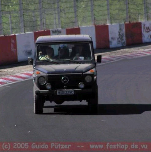

Hab letztes WE einen G auf der Nordschleife gesehen, war aber ein 460er... <img src="http://www.viermalvier.de/forum_php/images/graemlins/grin.gif" alt="" />
Den da ?

nää, den hier:
könnte auch ein 461er sein...

Hmm, vom Nummernschild her würde ich auf 461 tippen, auch die zwei Scheibenwaschdüsen sprechen dafür (ok, die hab ich auch am 460er, aber nachgerüstet)...

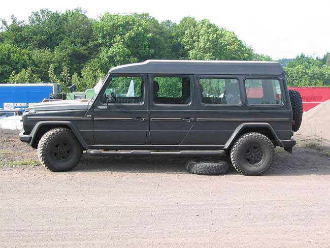

Die Geschwindigkeiten bzw. Übersetzungen in den Geländegängen liegen oft zwischen zwei Straßengängen, und wer z.B. lange Steigungen erklimmt, oder mit schweren Anhängern (Bild 2 der Signatur, Gesamtzuggewicht knapp 6to) unterwegs ist, wird die Vorteile erkennen. Wobei die Vorteile imho mit steigender Motorleistung an Relevanz verlieren...
