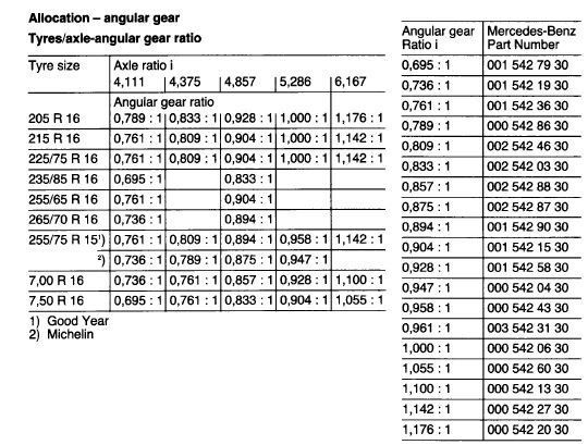

da hättest Du direkt mal die Nummer des Winkeltriebs ablesen können. Also an dem Getriebe ist ein Impulsgeber angeflanscht, der - wenn ich mich recht erinnere - bei einer Umdrehung 8 Impulse weiterleitet. Nun könnte man diese einlesen, modifizieren und umsetzen - wahrscheinlich der Aufwand nicht Wert.
Ansonsten hier mal reinschauen...
[Linked Image von gwagen.de]

I=34/7 -->4,857
sollte bei Dir auch so sein. Das Schild meine ich. Wenn da gar keine Schilder (vorn oder hinten) drauf sind, kann mann auch durch zählen der Umdrehungen der Eingang/Ausgangswellen das Verhälnis bestimmen.
Mein 300GE wurde mit schmaler Achse und 205er augeliefert, hat(te) also ein 0,928:1 er Getriebe drinne und nach Umrüstung auf Breitreifen 235/85/16 nun ein 0,833:1 er notwendig. Der Rest ist Tabellen lesen....

Mit den neuen 235/85 R 16 komme ich auf +/- 1 km/h zum GPS. Das ist in der Schweiz sehr schlecht, wir haben eine 2% Grenze zum ursprünglichen Tachowert mit der Originalbereifung. Das heisst es muss ein neues Winkelgetriebe her.
Bei mir ist das 0.761er verbaut mit 4,11er Achsen. Sehe ich das richtig, dass ich für die 235/85 R 16 das 0.695er Winkelgetriebe brauche?
Dabei wäre noch die Frage wieso? Wenn bei den 265/70 ein 0.736er aufgeführt ist und diese Grösse den gleichen Abrollumfang hat wie die 235/85...
Oder wo ist da jetzt der Denkfehler bei mir?
