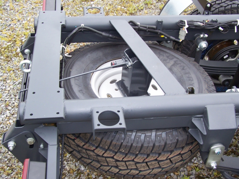

Wie versprochen einige Bilder zum Reserverad.
Platzierung links unter dem Rahmen, rechts ist der 150 L Tank.
Unterkante Reifen ca. 50 cm über Boden.
Halter mit Drehkurbel, Rücklaufsperre und innenliegendem Stahlkabel.
Zwei Muttern lösen vor dem Ablassen.
Lockere Handhabung auch ohne Muckis cool .
Das Reserverad ragt genau bis zur Aussenseite der anderen Reifen hervor, fügt sich also bestens ein.

Grüezi Werner
Danke, das sind wirklich aussagekräftige Bilder. Solides Handwerk, gut gelöst und sauber gebaut; der "Erbauer" versteht offensichtlich sein Handwerk! Das Rad guckt also nicht weiter unten raus als der Haupttank und die 150 Liter werden dir auf deinen Reisen längstens reichen. Zwischen Reserverad und SEPAR hats noch genügend Platz für ne 2te Batterie.... apropos SEPAR: Seh ich das richtig? Das Gehäuse ist in Rahmenfarbe lakiert? Orginal sind die hellgrau, da nimmts jemand aber sehr genau!
Nach der MFK würd ich noch n Besuch bei der nächsten Dinitrolstation empfehlen.
Grüsse
Harry

Hi Werner,
den Reifenaufzug gefällt mir sehr gut. Ist das ein neues Tool von Bremach/Erich oder andersweitig selbst hergestellt. (Falls letzteres - Wo ist gibts das Gesperre?)
Bernd

ist wohl original von Bremach verbaut

Beim 2ten hinsehen: Die Reifen sind falschherum montiert.
Andererseits, könntest die Räder drehen! wink Stell dir mal den erzielbaren Wendekreisch vor ! duckundwech hexchen

Hallo Werner,
sieht gut aus - aber :
ich stelle mir das Ablassen mal so im richtig weichen Sand in den Dünen vor, oder in der Pampe oder so nach einer Tagesfahrt im Schneematsch.
Gruß Manfred
