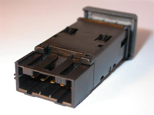

vor mir liegt ein original Zusatzlichtschalter für die Schalterkonsole des Defender ab 2002, Teilenummer YUG 000540LNF (der mit dem Scheinwerfersymbol und einer "2" drauf). Den kennt sicherlich jeder hier, denn den braucht man, um einen Arbeitsscheinwerfer manierlich anzuschließen.
Die Belegung der Anschlusspins ist (im Gegensatz zu allen anderen Schaltern) nirgends im Web dokumentiert. Logisch - ist schließlich der einzige Schalter, den jeder nachzurüsten hat, und dessen Belegung überhaupt von Interesse wäre.
Das Ding hat fünf Pins:

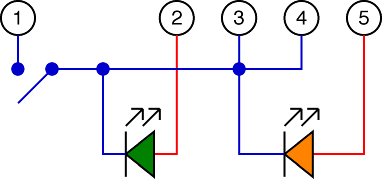

Inzwischen ist Sonntag, 19 Uhr, und ich nerve jetzt einfach so lange, bis ich eine Lösung bekomme oder vom Forum ausgeschlossen werde. Ein guter Tipp hätte zum Beispiel lauten können, dass der verdammte Schalter Masse schaltet, aber hier muss man ja alles alleine machen. <img src="http://www.viermalvier.de/forum_php/images/graemlins/grin.gif" alt="" />
Inzwischen habe ich den Schalter an 12V getestet (nur eine Sicherung verbraucht) und folgendes herausbekommen:
1. Der Schalter hat eine grüne Nachtbeleuchtung und eine rote Kontroll-LED (logisch).
2. Die Nachtbeleuchtung erhält Plus über Pin 2.
3. Die Kontrollleuchte erhält Plus über Pin 5.
4. Pin 3 und 4 sind identisch (permanent verbunden).
5. Beim Einschalten wird Pin 1 mit Pin 3/4 verbunden.
Das nachfolgende Schaltbild zeigt, wie sich der Schalter im Test verhält. Und es zeigt auch das Problem: Da Schalterbeleuchtung und Kontrollleuchte scheinbar einen gemeinsamen Masseanschluss nutzen, leuchten sie entweder gemeinsam oder gar nicht. Bei Masse an Pin 1 leuchten beide nur bei eingeschaltetem Schalter, bei Masse an Pin 3/4 leuchten beide permanent.
Ich brauche jetzt Hilfe (Dapo!)

Hallo Norbert,
was hälst Du davon:
- Pin 3/4 an Masse
- Pin 1 an ein Relais, welches mit der anderen Erregerwicklung gegen Plus geht
- bei Erregung schließt das Relais, an den einen Kontakt Plus und an den anderen die zu schaltende Lampe und Pin 5
- Pin 2 an die Instrumentenbeleuchtung
ich hoffe dies ist trotz vorgerückter und leicht alkoholisierter Stunde ausreichend verständlich (für eine entsprechende Zeichnung bin ich zu blöd)
fröhliches basteln

Danke, ich hab Dich wohl verstanden: die Kontrollleuchte soll vom zu steuernden Relais versorgt werden. Das würde in der Tat funktionieren!
An die Möglichkeit hatte ich nicht gedacht. Wahrscheinlich, weil ich dann extra ne zweite Leitung vom Fahrzeugheck (wo das Relais sitzen wird) zurück zum Schalter legen (und absichern) muss, was mir etwas umständlich erscheint. Wäre schließlich einfacher, die blöde Kontrolllampe hinge an Dauerplus und würde gemeinsam mit dem Relais geschaltet.
Aber so geht's auch.
