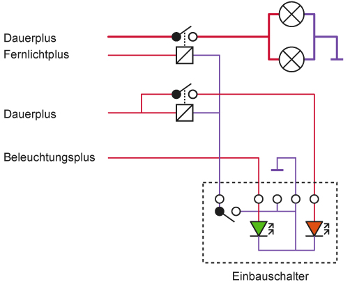

meint Ihr mit problemlos nun den Anschluss eines Arbeitsscheinwerfers mit Dauerplus oder den Anschluss der Fernlicht-Zusatzscheinwerfer? Der Arbeitsscheinwerfer ist ja wirklich nicht so kompliziert, aber den Anschluss des Fernlichtes mit dem richtigen Leuchten der Kontrollampe etc haben wir nicht hinbekommen. Vielleicht hat ja irgendwann jemand einmal einen genauen Schaltplan hierfür.

So zum Beispiel?

Wahrscheinlich bin ich blind, aber warum klemmst Du die rote LED nicht einfach parallel zu den Scheinwerfern und sparst Dir das 2. Relais <img src="http://www.viermalvier.de/forum_php/images/graemlins/confused.gif" alt="" /> <img src="http://www.viermalvier.de/forum_php/images/graemlins/confused.gif" alt="" /> <img src="http://www.viermalvier.de/forum_php/images/graemlins/confused.gif" alt="" />
Siehe besonderer Einsatzzweck weiter oben: Die Scheinwerfer sollen erst angehen, wenn zugleich das Fernlicht eingeschaltet wird. Die Kontrolllampe soll aber (durchaus sinnvoll) schon bei "Schalter an" leuchten.
Bei der üblichen Parallelschaltung zum Verbraucher würde die Kontroll-LED erst bei brennenden Scheinwerfern leuchten (Fernlicht an).
Norbert
