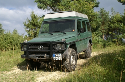

ja, Du hast Recht. Die 265/75 R16 sind ja ziemlich identisch hoch wie die 235/85 R16, aber mir gefallen die 235/85 R16 deutlich besser. Sie wirken von den Proportion optisch höher als die 265/75, weil sie halt 3 cm weniger auf den Asphalt auftragen.
Hier Mercedes G Entdecker sind auf allen Fahrzeugen 235/85 R16 Reifen verbaut, und das sieht für mich einfach absolut stimmig aus. Ein bischen hochbeinig ohne den (auch nateiligen) Effekt eines 255/85 R16.
Außerdem gibt es keine "historisch korrekte" 7,5x16 Felge für den W460 smile

Also... es spielt garkeine Rolle ob ihr 8cm Spurplatten verbaut oder Felgen mit entsprechender ET. soviel dazu... Je weiter man aus der "Radlagermitte" kommt desto hoeher ist die Belastung logischerweise, egal ob durch Felge oder Spurplatte. Ich wuerde ja die Verbreiterungen abmachen und den G dann "PUR" fahren...

mhhh da war was stimmt... ich hab mir das wegflexen verkniffen, aber die Originalausfuehrung ist da gestutzt oder? Naja... wenn man sich wirklich dafuer entscheiden sollte den G "PUR" zu fahrne wie aufm Bild, Der Stern hat die passenden Radlaufbleche da.... Weiss aber nicht wieviel sie da kosten... ich hatte auch welche von EBay rumliegen aber im Moment weiss ich garnicht wo....
Ich persoenlich finde den nackigen G mit 235/85R16 bzw 255/85R16 inzwischen mit am schoensten. Leider sind gute Gs in Norwegen eher schweineteuer... frown
