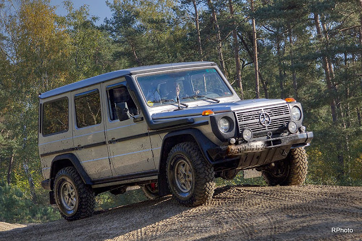

Die sind im Gelände wirklich klasse.
Es ist zwar knapp, aber es schleift nix (ist ein Reisefahrzeug und kein Verschränkungsmonster wink ):
[Linked Image von lh4.googleusercontent.com]

@ holy: Hast Du mal ein Bild vom ganzen Fahrzeug, damit ich sehen kann, wie das aussieht?

Gefällt mir.
Und das - zu meiner Sicherheit - sind also die vielbeschriebenen 33er (33-10,5-15), ja? Gibt's ja bestimmt auch als 16er, denn ich habe 16-Zoll-Mercedes-Standard-Alu-Felgen.
Besonders gefällt mir auch das vordere Kennzeichen! :-)
Und so einen Schnorchel brauche ich auch noch - früher oder später. 8-)
