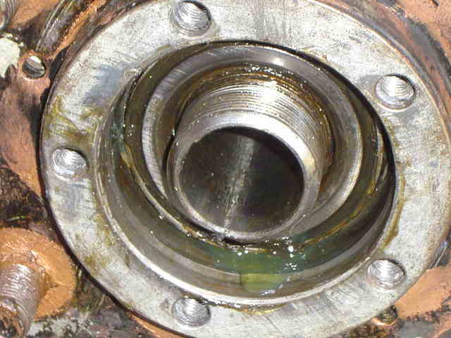

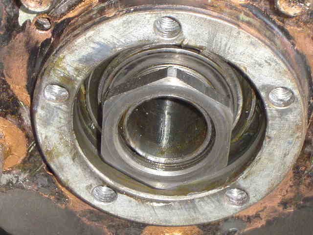

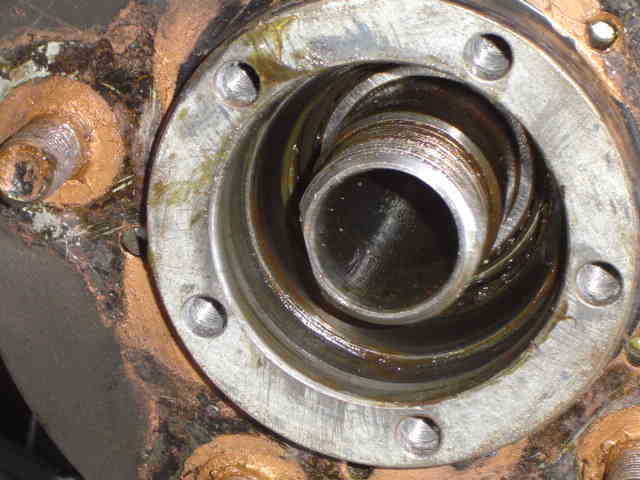

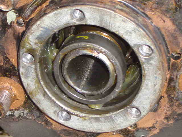

Nun, es mußte ja mal passieren <img src="http://www.viermalvier.de/forum_php/images/graemlins/wink.gif" alt="" /> Rainer hat mich als Grobmotoriker entlarvt. Deswegen ist die Methode auch für mich so gut. Einfach nur Lager einwerfen und die große Mutter festknallen. Yep.

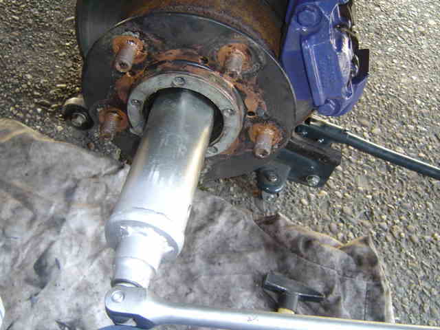

Aber, ich denke, die Story muß mal mit Bildern aufgewertet werden. Also:

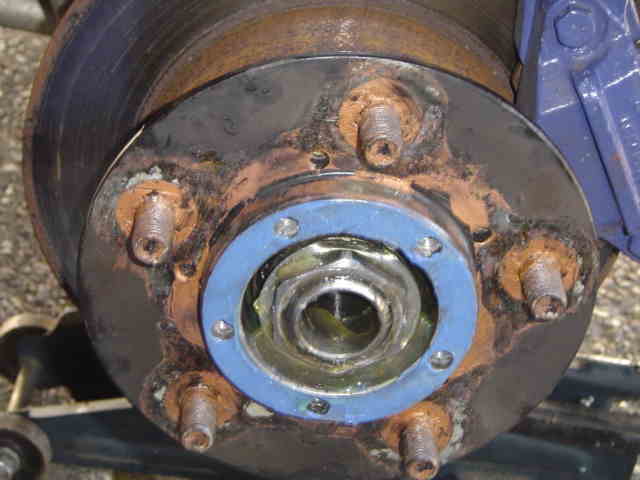

Da geht´s gleich dran:

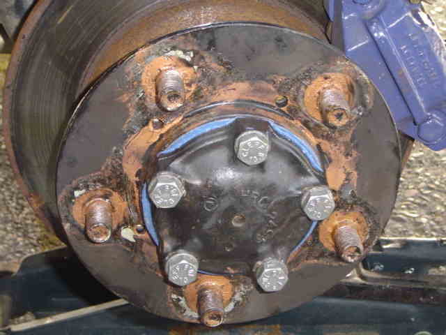

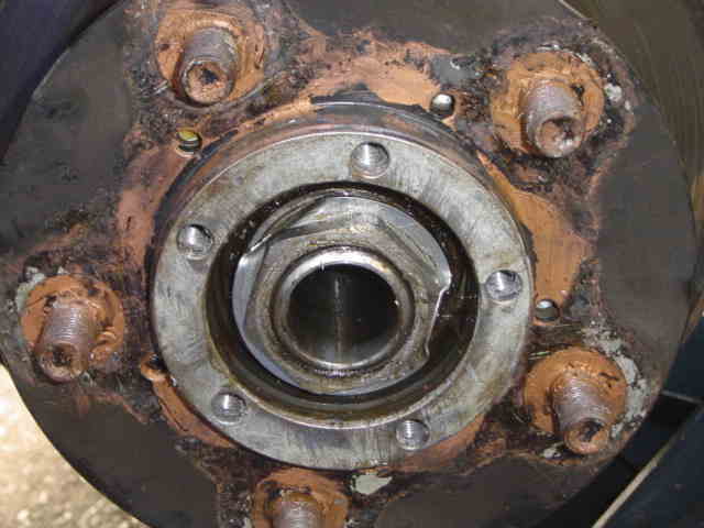

So, Steckachse entfernt, ebenso wie die äußere 52er Mutter und Sicherungsblech

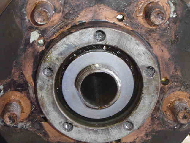

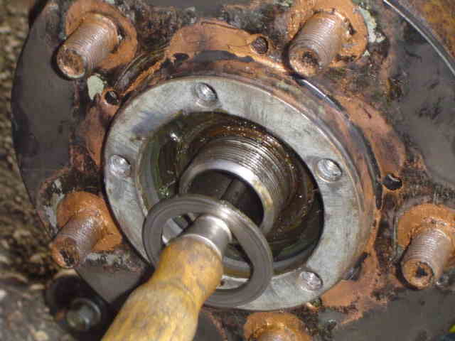

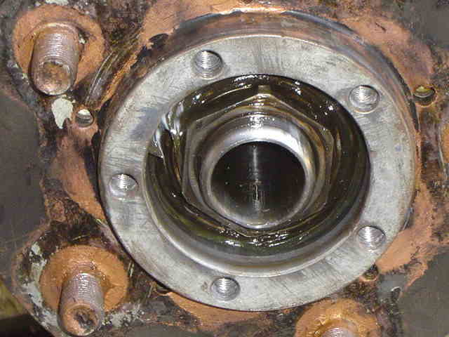

Die "hintere" 52er Mutter ist weg, die dicke Scheibe ist schon herausgefummelt

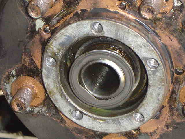

Das vordere Radlager ist herausgenommen
Das ist die sagenumwobene Hülse [Linked Image]
Ja, tatsächlich 15,4mm [Linked Image]
Die Hülse wird nun einfach dreingeschoben [Linked Image]
äußeres Radlager wieder drin, mittlerweile kommt auch etwas Öl von hinten. [Linked Image]
so, nun die Dicke Anlaufscheibe wieder hinein: [Linked Image]
die "innere" Mutter kommt wieder drauf [Linked Image]
und wird ordentlich festgedreht. Der Rohrschlüssel ist dafür "entsprechend" modifiziert. [Linked Image]
Sicherungsblech wieder drauf (man könnte es sich eigentlich sparen, denn die zweite Mutter gegen die erste gekontert ist ja auch eine Sicherung. Ich fühle mich mit dem Blech aber sicherer) [Linked Image]
OK, äußere Mutter gegengedreht und Blech umgebogen. [img]http://www.viermalvier.de/forum_php/upload//244551-umbau13.jpg[/img]
Dichtmasse an den Flansch. [img]http://www.viermalvier.de/forum_php/upload//244552-umbau14.jpg[/img]
Steckachse wieder festgemacht [img]http://www.viermalvier.de/forum_php/upload//244553-umbau15.jpg[/img]
und fertig.

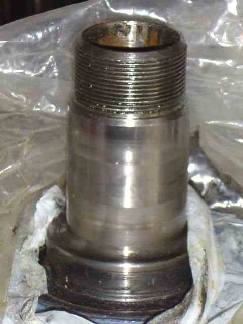

Damit es komplett ist, darf ich noch einen Achsstummel mit den Verschleißzeichen präsentieren die mich so nerven.
Der Stummel hat vorne links gesessen (noch nichtmal die durch Bordsteinkantenhochfahren mehr belastete Seite), als ich die Achse erwarb und überholte.
Man erkennt auf dem Digitalfoto ganz gut, daß die beiden Lager auf dem Achsstummel ordentlich gedreht haben und Schleifspuren hinterließen (wäre ja noch nicht mal so dramatisch). Was man nicht erkennen kann ist, daß sich an einem Rand dieser Schleifspur eine mit dem Finger sehr deutlich fühlbare Kante gebildet hat. Diese Kante geht nicht ganz rundherum, sondern ist nur auf 1/3 Umdrehung etwa zu spüren (ich weiß nicht mehr, wo sie original saß, vermutlich aber auf 6Uhr, also unten - dort wo die Last lagert). Diese Kante ist nicht parallel zum Achsstummel, mit anderen Worten sie ist nur an der inneren Seite des äußeren Lagerringes gebildet, um es genau zu sagen. Das heißt, daß das Lager auch nicht mehr 100% parallel ruht.
Wie gesagt, alles kein Todesurteil für eine Achse (für mich aber schon ein Grund, den Achsstummel zu erneuern). Aber toll kann das auch nicht sein. Naja, wenn es nur halt doch einfach daran lag, daß alle die vorher Hand an diese Achse legten nicht des Lagereinstellens mächtig waren ... (meine Hypothese lautet ja anders, habt Ihr mitbekommen). Und wenn es so ist, dann sollten diese Mechaniker es erst recht anders machen. Vielleicht hat Rover das Prinzip deswegen ja eingeführt .. <img src="http://www.viermalvier.de/forum_php/images/graemlins/engel02.gif" alt="" /> Na, iss wurscht.

werden kegelrollenlager bei der montage mit druck beaufschlagt wird nicht nur der außen- sondern auch der innenring in seinem außen- oder innerdurchmesser verändert.
dreht also der innenring auf dem achsstummel war halt zuwenig druck auf dem lager.
ist dieses "berühmte" ne viertel zurück einstellen.
war das lager vor der montage ordentlich gefettet wird nicht(!) zurückgedreht sondern mit leicht überhöhter vorspannung eingebaut,
weil
das fett pisst sich mit der zeit ver und dann hat es spiel,
das lager,
daher das nachstellen nach 800 metern
zuviel fett ist immer schädlich

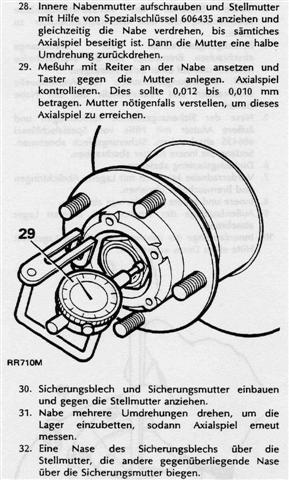

Ok,
ich habe mal aus dem deutschen RangeRover Werkstatthandbuch die Procedur herauskopiert.
Es gibt offenbar mehrere verschiedene Möglichkeiten - ich bin ja nun etwas sensibilisiert und im anderen Thread ein paar Tage zuvor und hier tun sich also locker 3-4 verschiedene Strategien auf dieselbe Sache auf. Das ist nun doch komisch.
Wenn ich die "offizielle" Leitlinie richtig verstehe, dann wird ein leichtes Spiel gefordert. Denn es wird ja regelrecht gemessen nachdem die erste Mutter angedreht wird (also keine Vorspannung) und dann nach Gegendrehen der zweiten Mutter NOCHMAL KONTROLLIERT. Was da nicht drin steht ist, daß das Spiel nach dem Letzten Schritt aufgebraucht ist - die Kontermutter drückt die bisher nur locker auf dem Stummel sitzende erste Mutter nämlich in Richtung Lager (also nach Radnabeninnerem). Man wird bei der Kontrolle also ein vermindertes Spiel feststellen. Und, da da nichts anderes steht, versuchen das Spiel wiederzugewinnen ?
Mir war das früher, zugegeben, zu blöd nach kurzer Zeit. Ich habe die erste Mutter ganz sacht gegengedreht, so daß noch gerade eben hörbar Spiel da war. Und dann die zweite Mutter gegengekontert. Und dann die "Leichtlaufprobe" gemacht und ggf. revidiert. Vielleicht war das ja nicht ganz korrekt.
Aber worauf einigt man sich denn nun <img src="http://www.viermalvier.de/forum_php/images/graemlins/conf44.gif" alt="" />

cool!
12tausendstel millimeter lagerspiel, mega-cool!
würde jetzt noch eine temperaturangabe das lager betreffend dabei sein wäre es ober-mega-cool.
hat der schlaue LR-schrauber in der werkhalle das lager zu lange in der hand gehalten, weil er nicht auf anhieb wusste wo das teil hinkommt und nach langem suchen entlich einen würdigen platz für das teil ausgemacht hat und verbaut es nun - angewärmt durch die hitze seiner fahrigen hände und nur unzureichend gekühlt durch den angstschweiß -
und stellt er nun das lager gemäß der vorgabe ein,
dann passt das spiel aber nicht mehr so richtig, wenn er nach langer tage müh und plag das auto aus der werkhalle hinausschiebt in die kühle der nacht.
sollte er sich aber zu der "strammen" einstellung von 10tausendstel millimeter durchgerungen haben, dann wird er das lager vor der montage nicht fetten.
er hat ja mitgedacht und erkannt das ein fettfilm auf den kegelrollen nur das messergebnis verfälschen wird.
er wird das lager also vor der montage penibelst säubern und erst dann die messuhr ansetzen.
der LR-schrauber erkennt auf der messuhr das es an der zeit ist zum frühstücken zu gehen und ich weiß jetzt entlich warum die lager so oft trocken verbaut werden.

In meinem Serie III Handbuch steht geschrieben: endfloat 0.05 - 0.1 mm VOR dem Kontern. Nach dem Kontern ist dann schon etwas Vorspannung drauf.
Ansonsten hatte ich nie ernste Probleme mit den Radlagern. Wenn das Spiel einmal zu gross ist, dann schlagen die Lagersitze auf dem Stummel schnell ein. Bei einem meiner alten Landys hatte ich das Lager dann mit Loctite eingeklebt, das hat sich dann nicht mehr gerührt.

Habe nochmal Archiv gesichtet.
Bei Discovery WHB (bis 200tdi) ist auch die Rede von 0,013 bis 0,1mm.
Auf jeden Fall ist das das Verfahren, wie es aus England kommt. Und scheint jetzt nicht zu taugen, das Radlagerspiel dauerhaft zu halten. Zumindest nicht bei allen Autos, noch weniger bei verbrauchten Achsstummeln. ((Der ominöse 130" ist sicher ein Extremfall; aber wollte ja nur Verdeutlichen)). Sonst käme es ja nicht zu den Achsstummelschäden, oder ?
