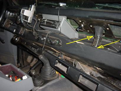

Nachdem ich das Ganze ab hatte und wieder zusammengebaut war, bläst (!) es auch links auf der Fahrerseite. Wobei bei dem Auslaß rechts neben dem Schaltknüppel am meisten raus kommt. Dies erklärt sich schon alleine, wenn Du die Verteilerleiste mal abschraubst. Direkter Zugang vom Gebläse zu dieser Düse - der Rest muß um zig Kurven,.... rum.

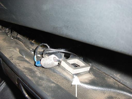

Hat jetzt nix mit Kühlen zu tun - eher was für den Winter. Bei mir war`s neben dem Radio im Winter oft bis zu 60 Gras heiß. Dieser Dichtungsschaumstoff war lose und deckte... [Linked Image]
diese Öffnung nicht mehr ab.
Jetzt kommt es wenigstens im Winter auch wieder schön warm aus dem Klimakanal, wenn Du das Gebläse der Klima anmachst.
Umgekehrt hab ich leider noch nicht`s verspürt. Aber wer tüfteln möchte - der Klimakanal ist sehr leicht an die Auslaßrohre für die Windschutzscheibe anzuschließen (siehe erste Bild - Verkleidung ist abgebaut).
Dieses nicht isolierte Rohr war übrigens auch viel zu kurz, die warme/heiße Luft konnte deshalb auch den Bereich um das Radio so richtig zur Sauna machen.
