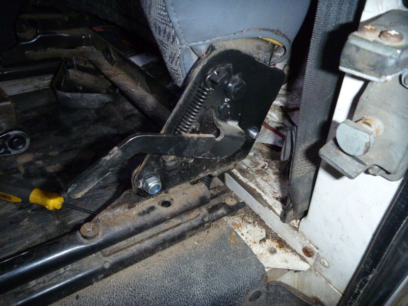

btt - ist eigentlich ganz simpel.
- Griff vom Verstellhebel abziehen, Abdeckkappe abnehmen.
Es erscheinen zwei M8-Schrauben mit Stoppmuttern. Rausnehmen. Die sind gelöst etwas unter Spannung von der Feder der Rückenlehnenverstellung. Die Lehne kann jetzt nach hinten gedrückt werden. Ein Helfer zum festhalten ist hilfreich, geht aber auch alleine.
So kann man problemlos die Befestigungsschraube lösen.
[Linked Image von monny.com]

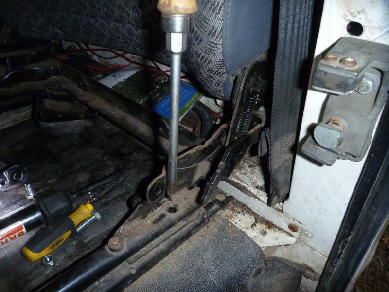

Zum Zusammenbau hängt man zuerst die vodere Schraube wieder ein:

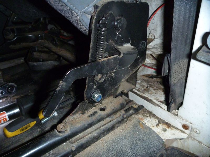

Jetzt kann man die Lehne gegen die Feder nach hinten drücken, mit der vorderen Schraube als Widerlager:
An die übrigen Halteschrauben kommt man eh problemlos dran.
