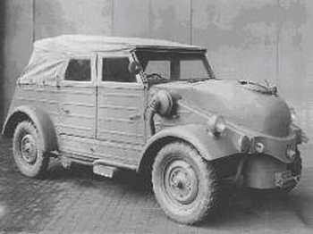

Der Holzvergaser entbehrt nicht eies gewissen Charmes. Mal schnell am Waldrand nachtanken klingt schon nicht schlecht. Was aber sagt der Kat dazu? Es sei denn ich bekomme das hübsche Autochen, das Patrolier eingestellt hat. <img src="http://www.viermalvier.de/forum_php/images/graemlins/grin.gif" alt="" />
