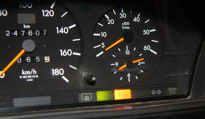

Zusätzliche grüne LED im KI (huch das ist ja schon 22.000 km her):
![[Linked Image von uwereimann.de]](http://www.uwereimann.de/foren/g/tempomat2.jpg)
