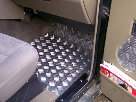

ich bin ja zur zeit an meinem alu-riffelblech-projekt am disco zugange.
gestern hab ich die dicken dämm-matten in den vorderen fussräumen raus, den teppichbelag hab ich dringelassen.
alu-riffel eingeschnitten und verlegt.
die bleche hab ich an der motorwand ein gutes stück hochgezogen.
voilá, es ist leiser als vorher!!
so einen grossen unterschied hatte ich nicht erwartet!
bestimmte frequenzen hör ich gar nicht mehr, und der rest ist auch gedämpfter!
der trick ist, das blech nicht mit der karosserie verbinden, durch nieten oder schrauben, da in dem fall schallschwingung auf das blech übertragen wird und es dann mit resoniert!
hier ein erstes schlechtes bild, war schon zu dunkel:
und was weiches dazwischen wie filzboden oder dünner teppichbelag, in meinem fall der original lr-cordboden.
bilder sind bald auf meiner page!
