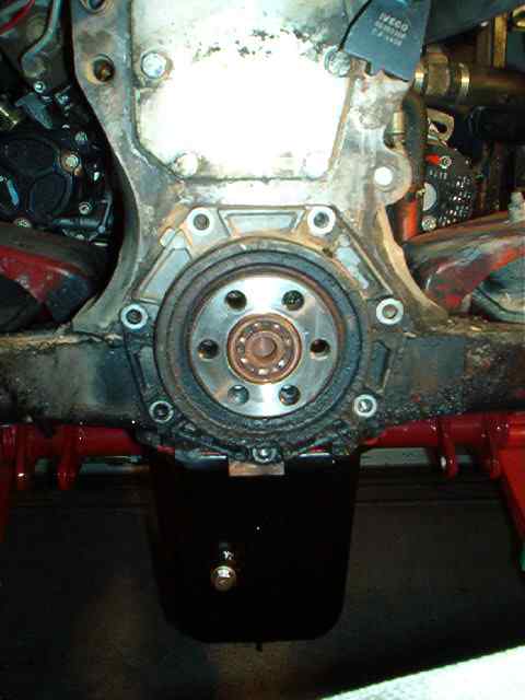

Beide Lagerdeckel sind aus Alu, der eine ist ca 10mm dick der andere ca. 20mm (sag ich jetzt mal so, hab aber nicht gemessen,will nur sagen das der Unterschied erheblich ist)
Kann die Deckel nicht untereinander tauschen weil der Radialwellendichtring bei der dickeren Gehäusevariante(68kw) halt nicht einmal mehr die KW des 85 kw berührt.
Sieht der Deckel so aus?
Das ist die alte Version, also hol dir beim Teiledealer die neue Variante dann passt auch die Schwungscheibe, du willst ja wohl nicht einen alten Simmering verbauen?
PS: Du solltest dir mal Gedanken machen über eine Digicam, wir stochern hier alle im Nebel, es gibt nunmal immer zig Varianten.
