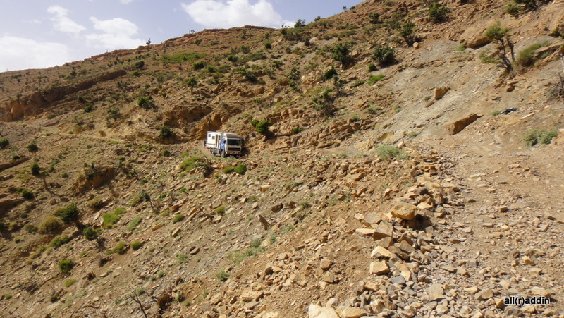

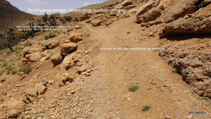

Da fällt mir wieder ein alter Faden aus dem Allrad-LKW-Forum ein, es ging um eine bekannte Piste in Marokko, in welchem es u.a. heißt:
Das schwierige Stück hat es allerdings in sich. Die Schräglagen sind nicht das Problem, es besteht zu keiner Zeit Kippgefahr. Das Problem ist, das die Spur teilweise sehr eng ist und du mit einer Seite auf der Kante fahren musst. Da der Untergrund griffig und die Kante fest ist, war es mit einem Unimog zwar etwas „kniffelig“ aber machbar, zumal man beim Unimog im 1. Gang sehr langsam fahren kann und man die Geschwindigkeit gut kontrollieren kann. Bei einem LKW mit längerem Radstand würde an so einer engen Stelle das kurveninnere Hinterrad unweigerlich über die Kante hinaus in den Abgrund gehen …
Roman hat mit seinem Kurzhaber genau die richtige Entscheidung getroffen. Für normale Geländewagen ist der Cirque de Jaffar kein Problem, für Unimogs eine Herausforderung, bei einem LKW mit 3,6 meter Radstand sind alle Reserven vollständig aufgebraucht für noch größere Fahrzeuge absolute no-go-area.
http://www.allrad-lkw-gemeinschaft.de/phpBB3/viewtopic.php?p=158815#p158815
Der Aufstieg zum Sattel hatte ja dann auch die passende Erklärung für die Einschränkung geliefert; ganz viele eng beieinander stehende Bäume machen ein Weiterkommen richtig schwierig und es muss so mancher Kratzer am Wohnkoffer in Kauf genommen werden...aber den wahren Offroadadventurer hält so was natürlich nicht auf und er sieht sich in seinem Vorhabren bestärkt...und Kratzer geben den Ganzen ja schliesslich erst einen unverkennbaren Charakter..

Sehe ich dann diese Bilder, bin ich durchaus froh, ein Fahrzeug mit schmaler Spur zu haben:
http://www.allrad-lkw-gemeinschaft.de/phpBB3/download/file.php?id=13284&mode=view
http://www.allrad-lkw-gemeinschaft.de/phpBB3/download/file.php?id=13276&mode=view
Selbstverständlich hat der Unimog, seine Technik und seine Abmessungen große Vorteile. Aber "Vorteil" ist ein Zustand, der das Ergebnis einer subjektiven Wertung ist, und das Universum hat es nunmal eingerichtet, dass jeder Vorteil mit einem entsprechenden Nachteil bezahlt werden muss: Die gigantische Bodenfreiheit der Portalachsen erhöhen ihrerseits den Schwerpunkt und sind technisch komplex. Auf Sepps Bild hier
sieht man gut, wo beim Unimog erst der Boden des Koffers anfängt, und damit das Gewicht der Beladung hinwandert. Trotzdem bleibt der Mog im "Gelände" ungeschlagen, solange man die Parameter so definiert, dass er seine Stärken ausspielen kann, und gleichzeitig seine Schwächen nciht zum Tragen kommen.
