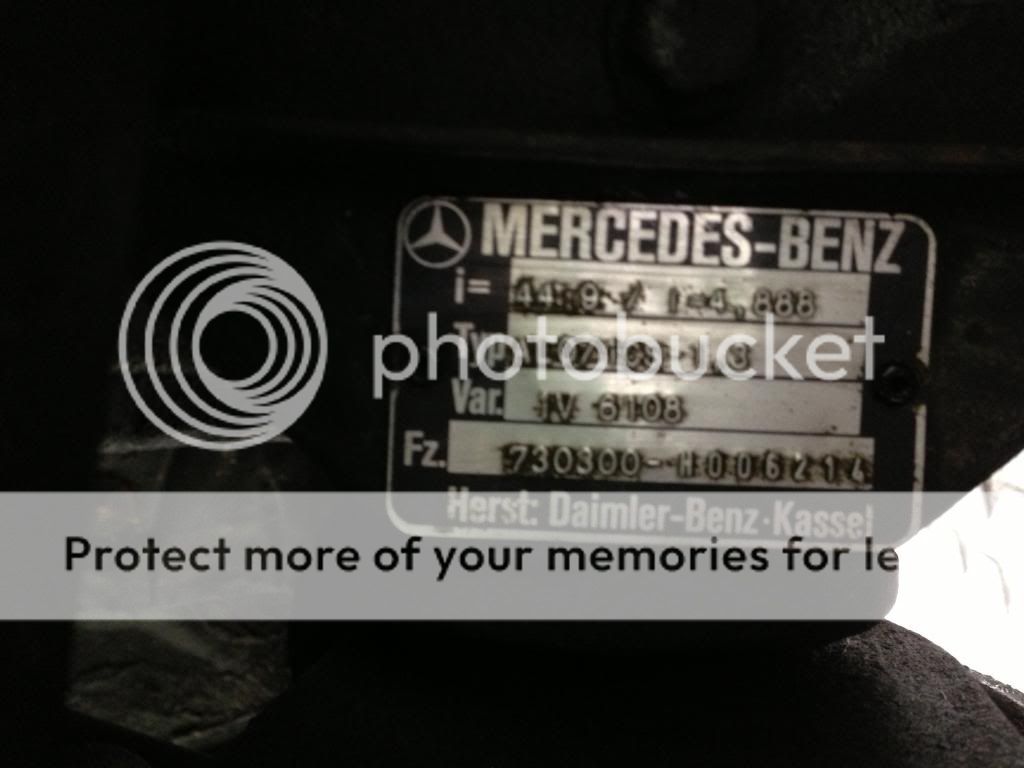

Da ich mich ja grad intensiv mit Achsen beschäftige kommt mir folgende Frage in den Sinn.
Ich hab im 280 GE (vorne) eine Achsübersetzung von 4,888
[Linked Image von i429.photobucket.com]
Bei ebay gibts für 2 Mille eine neue Achse aus BW Beständen mit nahezu identischen I = 4,857 aber bestehend aus 43:7 anstatt 44:9 wie bei meiner Achse.
http://www.ebay.de/itm/Vorderachse-...6046676?pt=NATO_Shop&hash=item51ab491dd4
Frage des Voll-Laien:
Führt der nahezu identische Kennwert "I" zu einem identischen Fahrverhalten, trotz weniger Zähne auf Tellerad und Triebling?
Kann man womöglich so eine Achse mit der vorhandenen Hinterachse kombinieren(Bitte nicht schlagen, wenn das total absurd ist. Meine Vermutung ist: Wohl eher nicht, weil sie ja doch leicht unterschiedlich schnell drehen?!)
Ich komme drauf, weil die Anschaffung aller Einzelteile für ne Achsüberholung ähnlich teuer (oder sogar teurer) werden dürfte.

Du hast doch Zuschaltallrad, also auf der Strasse egal. Im Gelaende hast genug Schlupf um diesen Microunterschied auszugleichen.

die Achse aus dem Ebay Angebot, auf die du den Link geschickt hast, dreht andersrum wie deine Achse.
Wenn du die einbaust, fährt dein Auto nicht mehr, weil eine Achse vorwärts und die andere rückwärts fährt.

Woran kann man das erkennen? Nummern? EPC? Weil´s ne 463xxxxxxx ist?

Ja. Die Beschreibung ("Wolf") ist irreführend.
