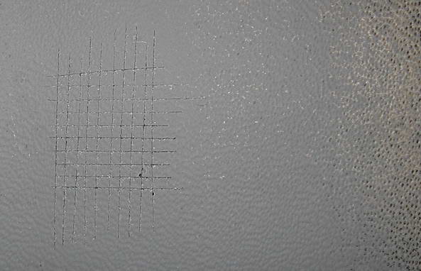

ja, benetzungsstörungen <img src="http://www.viermalvier.de/forum_php/images/graemlins/nuts.gif" alt="" /> <img src="http://www.viermalvier.de/forum_php/images/graemlins/cool.gif" alt="" /> ..... hört sich nett an <img src="http://www.viermalvier.de/forum_php/images/graemlins/wink.gif" alt="" /> trifft es aber wohol recht genau.... auf dem oberen bild habe ich vorher kräftig mit verdünner gereinigt... auf dem unteren hab ich quasi direkt auf das wachs aufgetragen.
ergebniss:
die gereinigte stelle mit den leichten blasen hat nach dem gittertest quasi keine ablösungen trotz verwendung von gewebeband. <img src="http://www.viermalvier.de/forum_php/images/graemlins/augen21.gif" alt="" /> .... hätt ich jetzt nicht erwartet ... und da kann man sich wirklich drauf verlassen ??!!
.. auf der ungereinigten stelle hat sich fast alles abgelöst <img src="http://www.viermalvier.de/forum_php/images/graemlins/klugscheiss.gif" alt="" /> ..logisch <img src="http://www.viermalvier.de/forum_php/images/graemlins/wink.gif" alt="" />
werde noch überlegen ob ichs mit lackieren versuche oder erstmal ein test mit trockeneis oder sonstigen granulatstrahlen mache....
