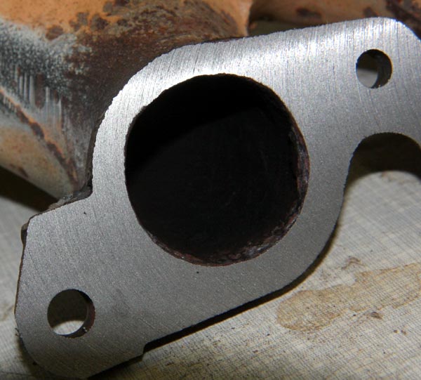

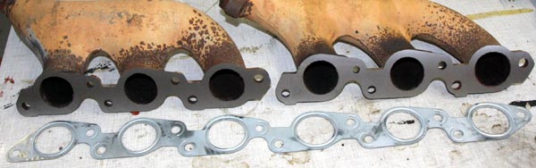

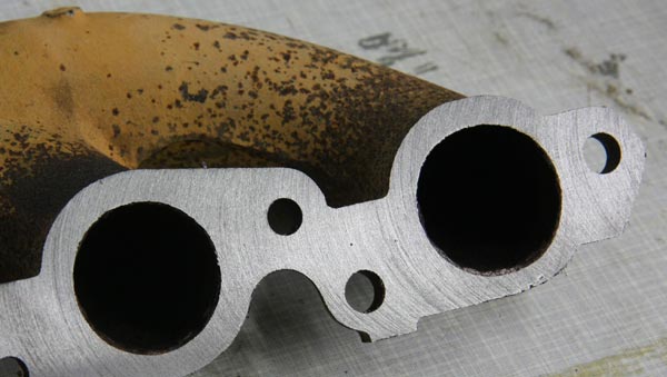

Der Krümmer ist geplant.
Kann ich das so lassen oder muss das noch feiner geschmirgelt werden?
Bei der Dichtung ist eindeutig, wie sie montiert werden muss.
Der eine Krümmer war stärker verzogen, so dass er etwas mehr gefräst werden musste.

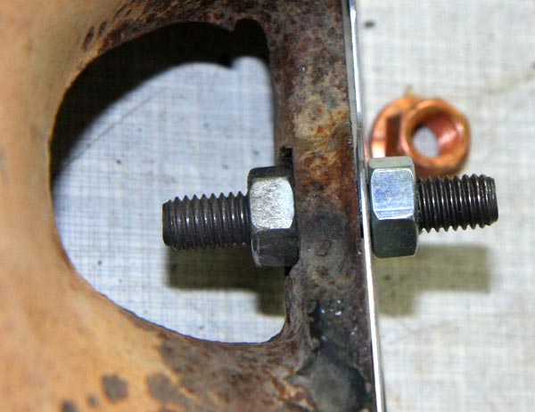

Nun lassen sich die Muttern (hier nur Testmuttern) nicht mehr anziehen. Grund ist der gewindelose Steg am Stehbolzen.
Deswegen nun einfach Unterlegscheiben unterlegen? Auch aus Kupfer/Edelstahl/"normal"?

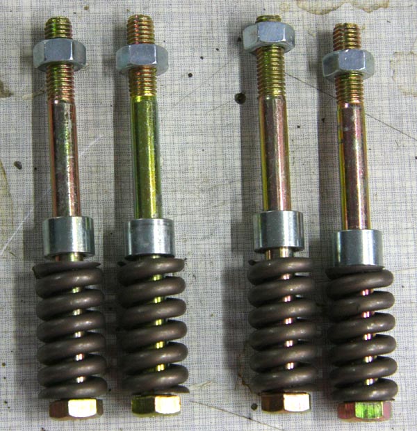

Später geht es dann an die Verbindung zwischen Abgaskrümmern und dem Hosenrohr mit diesen Schrauben
Das WHB sagt hier: "Schrauben ... anziehen, bis die Federn Blocklänge erreicht haben, danach Schrauben
2 Umdrehungen lockern (Entspricht Einstellmaß a = 31 mm).
Was ist mit Blocklänge gemeint? Zusammenschrauben bis es nicht mehr geht und die Feder "ein Block" ist?
Auf den Bildern ist die Rauhtiefe nicht so eindeutig erkennbar, aber ich denke, das geht so.
Stahl oder Edelstahl sollte m.E. gehen. Wenn eine einzelne Scheibe reicht, sollte auch Kupfer gehen.
Genau das
Die hier haben's gemacht und denke, das wird schon ok sein (hatte beim Abholen keinen mehr fragen können):
