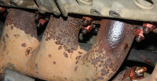

So, es ist vollbracht.
Heute Abend war Endmontage und Probelauf des Motors smile.
Viele Grüße und Danke für die Tipps, die es hier gab!
Uwe

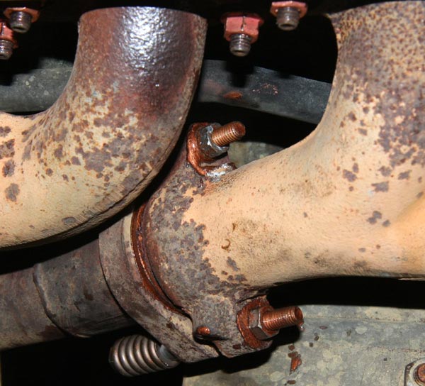

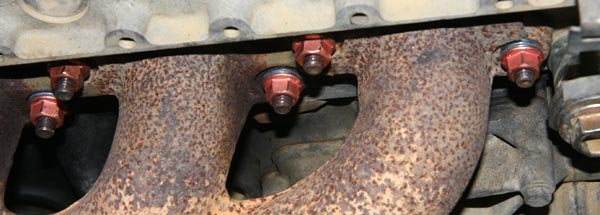

Der Krümmer an Zylindern 1-3
Der Krümmer an Zylindern 4-6

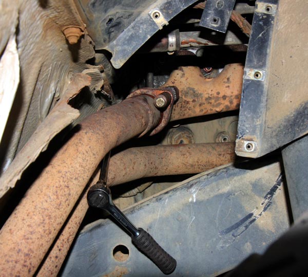

Beim ersten Krümmer kommt man noch relativ gut an die Verschraubung zum Hosenrohr.

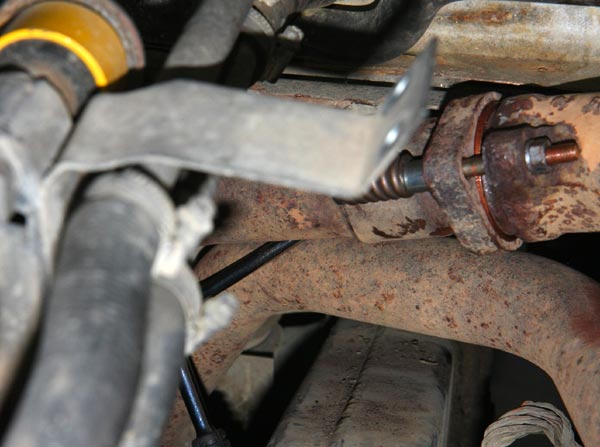

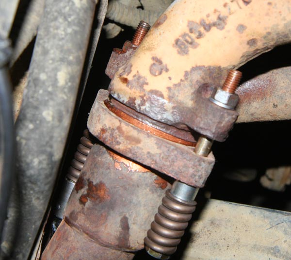

Hier die Verschraubung des 2. Krümmers zum Hosenrohr. Das ist bei der hinteren Schraube schwierig,
weil es sehr nah an der Spritzwand ist. Oben sieht man die Oberkante des Hitzeschutzblechs.
Unten links sieht man noch die 13er Nuss aufgesetzt.
Der Blick von vorne auf die Spritzwand. Mit ner kleinen Ratsche mit Gelenk und Verlängerung geht's.
Sinnvollerweise befindet sich in der rechten Motorraumwand eine Montageöffnung für diese Arbeit.
Das Hitzeschutzblech links im Bild hatte ich zum Ausbau auch draußen. Das brachte aber nix und
dann brach das auch noch. Hab es wieder geflickt und damit 100 EUR gespart.

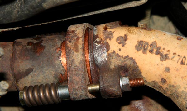

bei der Verschraubung von Krümmer mit Hosenrohr hast Du sicher selbstsicherende Muttern eingesetzt.
Lt. EPC gibts an der Verschraubung keine Muttern. ugh
Vergessen oder hat der Krümmer normalerweise Gewinde?

Ich hab das verbaut, was mir der Teileonkel rausgesucht und gegeben hat und das waren diese Muttern. Die sichern sich um Laufe der Jahre ja selbst crazy.
Und wie, kann ich Dir sagen...

Deswegen nehme ich da gerne V2A-Muttern für, die gehen auch nach Jahren noch los. smile
Aha...
Was mich nur wundert: gelb chromatierte/ passsivierte Schrauben sind bei VEB Sternchentrabbi schon seit jahren tabu.

Dann schaut doch mal, was da aktuell tatsächlich verbaut werden sollte.
Das hat viele Jahre gehalten, hätte auch noch weiter gehalten und wird nun auch wieder lange halten. Von daher ist das für mich eine Diskussion, wo Theorie und Praxis weit voneinander entfernt sind.
Aber ne selbsthemmende Mutter dazuschrauben werde ich wohl noch machen. Ich hab das Ganze Geschraube in den ersten Monaten nun sowieso genau unter Beobachtung.

Ich geb dir ja recht, aber wir leben hier und heute. Und der Jahrestag des CrVI- Verbotes ist ja schon fast zweistellig.
