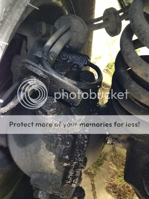

So sieht übrigens meine SChale unten aus. Ist das Fett zu ölig, also spricht das für nen undichten Simmering am Achsrohr und austretendes Achsgetriebeöl? Was meint ihr? Mir fehlt da leider die Erfahrung.
[Linked Image von i429.photobucket.com]
Und wie auf dem folgenden Bild sieht unten mein linker Achseschenkel von oben aus (Das Öl ist nur da, um die Schrauben schonmal bisschen einzustimmen wink )
Ich poste das Bild, weil die Bremsleitungen irgendwie anders als bei Hans auf seinen Bildern geführt sind. Nur eine Leitung geht durch ein Loch dieses Haltebleches. Die andere überhaupt nicht. Ist das Pfusch oder am späten w460 normal?
Und noch ne Frage grin :
Kann ich das Halteblech auf dem Achsschenkelbolzen eigentlich nicht einfach mit den Bremsleitungen zusammen durch lösen der zwei Bolzenschrauben (von vieren) entfernen, um mir das Öffnen der Bremsleitungen zu sparen?
Danke und Gruß, Gunnar
Joined: May 2011
Posts: 460
Joined: May 2011
Posts: 460
das sieht nach kaputter Manschette des Gleichlaufgelenks aus!
Es ist das schwarze Fett das normalerweise nur das Gelenk innerhalb der Manschette schmieren soll.
Es stimmt das bei den W460er mal die Bremskreisaufteilung geändert wurde, bei dir fällt bei einer defekten Bremsleitung immer die entsprechende Achse ganz aus!
Früher ist die Vorderach Bremse immer "halb" in Betrieb geblieben und die Hinterachse voll oder gar nicht ausgefallen!
Wann das geändert wurde weiß ich nicht, mein 85er hat noch die alte Aufteilung.
Gruß AT
PS: Ja den Halter ganz abschrauben und Bremse beiseite hängen, Leitungen brauchen nicht geöffnet zu werden.
Ich habe außer dem Zapfenschlüssel keinerlei Spezialwerkzeug gebraucht!
Um das Gleichlaufgelenk von der Steckache zu bekommen brauchst du noch eine Spezial Zange oder du kaufst einfach bei Mercedes die Steckachse mit Gelenk komplett.
