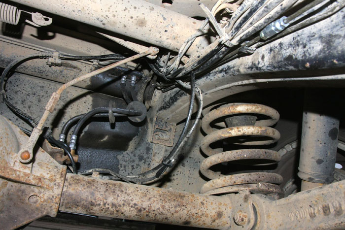

Ich würde als erstes Mal ein Hinterrad abmachen und dann vorne jemand auf die Bremse treten lassen. Dabei drehst Du dann hinten einen Entlüftungsnippel auf und schaust, ob Bremsflüssigkeit rausgepumpt wird durch den Pedaldruck vorne. Mach nen Schlauch auf den Nippel, wie beim Entlüften.
Wenn dort Bremsflüssigkeit rausgedrückt wird, dann hast Du eine Vorschau, was Dich in der Trommel erwartet.
Da aber an beiden Trommeln nix ankommt, muss die Ursache eher weiter vorne liegen. Es geht nur eine Bremsleitung nach hinten. An der Hinterachse findest Du aber 2 Bremsschläuche. Der 2. ist für die hintere Sperre.
Unterwegs nach hinten in der Bremsleitung ist:
- ein Vordruckventil
- der ALB
Ich weiß gerade nicht, wo die eine Bremsleitung nach hinten "aufgespalten wird". Entweder im ALB (?) oder in einem zusätzlichen Verteiler.
Hier könnte auch irgendwo die Ursache sein. Oder eben im Hauptbremszylinder.
Ich die Bremsschläuche letztes Jahr mal ersetzen müssen:
http://www.viermalvier.de/ubb_portal/ubbthreads.php/topics/495434/1.html
Da sieht man sie:
