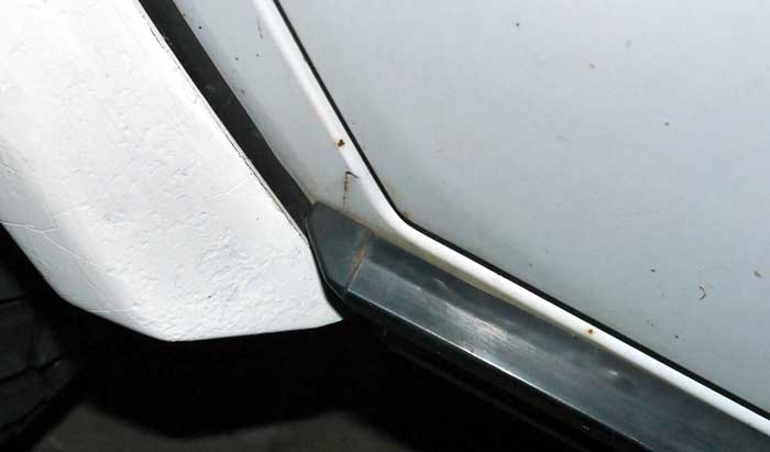

Ja Thomas ich weiß, aber du gibst dein bestes, danke wink Also man muss die Verbreiterung vorne und hinten verschrauben, nur fehlen die Bohrungen. Bei den alten Leisten waren sogar noch Hülsen eingebpresst damit sich die Leiste nicht eindrückt beim anziehen der Schrauben. Naja ich hätte es ja sofort selbst lösen können nur sehe ich das bei dem Preis irgendwie nicht ein.
So sieht das ganze jedenfalls aus.

Vielleicht meinte der Herr Jiggler, Du solltest das Adapterblechle vermaßen wink
Wg. der Leiste: ich hab alles mögliche durchgesehen, aber in den mir zur Verfügung stehenden Unterlagen dazu nix gefunden. Es wird wohlauf Bohren hinauslaufen.

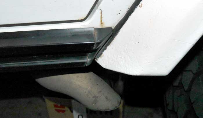

Hab mal nachgesehen: Bei mir enden die Leisten direkt vor der Kotflügelverbreiterung. Die haben zwar auch so eine Befestigung wie in Deinem Bild, aber da ist eine Gummischeibe dazwischen als Abstandhalter.
Hab ein Foto gemacht, aber gerade nicht zur Hand.

Ist mir auch heute nachmittag aufgefallen. Ich schau mir morgen mal die Verbreiterungen an- vielleicht gab es da mal eine Ausführung die die Schwellerleisten umschloß. Wo ist denn diese ominöse Bohrung- vorn oder hinten?
Die alten und neuen Schwellerleisten sind gleich lang?
Sind deine Verbreiterungen überhaupt "ab Werk" oder nachgerüstet (Fahrzeugdatenkarte)?
René

So sieht's bei mir aus:

Danke für die Fotos, interessant Uwe, bei meinen Verbreiterungen sind aber im Gegensatz zu deinen Ausschnitte für die Leiste vorhanden. Die Leisten sind auch so lang dass sie nicht zwischen die Verbreiterungen passen, die Leiste muss unter die Verbreiterung.
Rene die Verbreiterungen müssen ab Werk am G sein, die Bohrungen in denen die Kunststoffklips sitzen an die man die Verbreiterungen schraubt waren grün auslackiert. Die Verbreiterungen sind originale von MB und haben eine 463…. Teilenummer erinner mich noch daran als ich die Teile zum lackieren geschliffen habe.
Es ist eine Bohrung vorne und eine hinten, also zwei pro Leiste. Die neuen Leisten sind genauso lang wie die alten. Ansonsten konnte ich auch keinen Unterschied feststellen bis auf die Bohrungen die fehlen.
