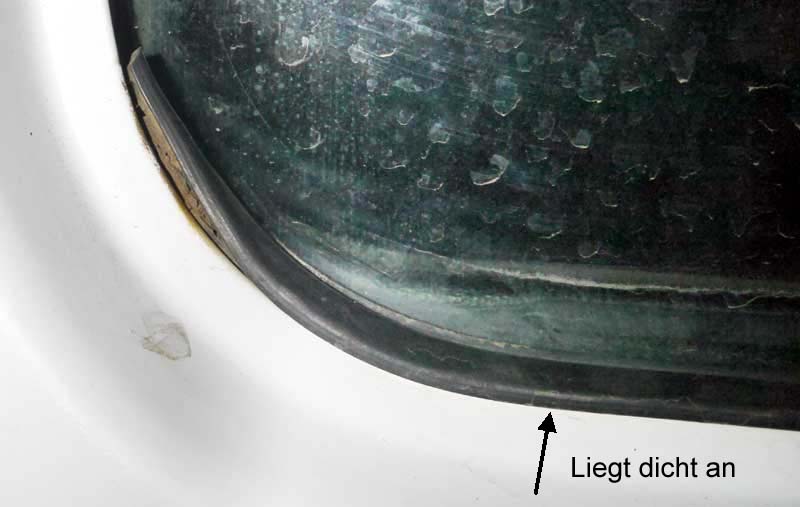

Hier ein Bild meiner alten Kante. Man sieht dass die Kante unten am Blech schön dicht anliegt:

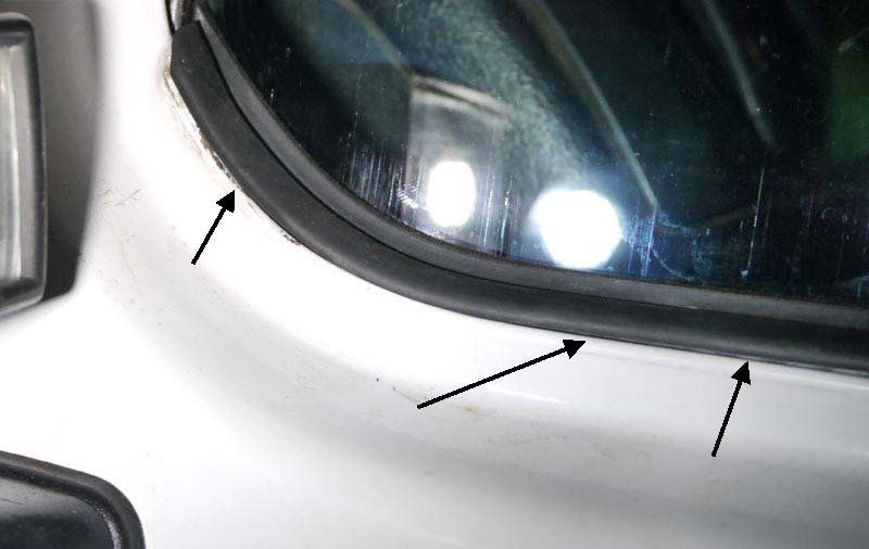

Hier habe ich bei der Fahrertür schon eine neue Dichtkante eingebaut, aber ich bekomme sie nicht so schön runter an das Blech dran.
Es bleibt eine Lücke:
Gibt es da irgendeinen Trick? Ich hab auch schon versucht diesen Blechhalter da innen in der Tür etwas hochzudrücken,
während ich draußen runterdrücke. Der Halter ist aber so montiert, dass ich gar nicht weiß, wie ich da rankommen soll, falls der mal abfällt:
An dem hier geht's ja noch, aber für die weiter links sitzenden müsste die Scheibe dann raus frown

Die Lücke kenne ich. Der Rost erschwert die Arbeit zusätzlich, die Leiste an der Fahrertüre muss ich noch kaufen, die alte ist nicht mehr zu retten. Weißt du noch was du ungefähr für die Leiste bezhalt hast?
Die Lücke entsteht wenn die Leiste nicht unter den Blechhalter geschoben ist sondern oben aufliegt. Ich muss zugeben es ist eine riesen fummelei wenn die Scheibe nicht ausgebaut ist, bei mir hatte ich noch zusätzliche Probleme an den hinteren Scheiben da diese getönt sind und ich da nix gesehen habe.
Ich habe die Scheibe runter gekurbelt und stand auf der Innenseite der Türe, mit einem langen dünnen Schraubenzieher habe ich die Metallhalter zurückgebogen und die Leiste nach und nach in jeden Halter geschoben. Am schwierigsten ist der letzte da dann kaum noch Platz für den Schraubenzieher ist.
Dort wo die Leiste rechts und links abschließt ist eine kleine Lücke durch die Wasser in die Türe läuft, habe dort wie auch bei Hans Hehel beschrieben mit Bärenkake abgedichtet.
