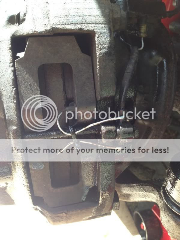

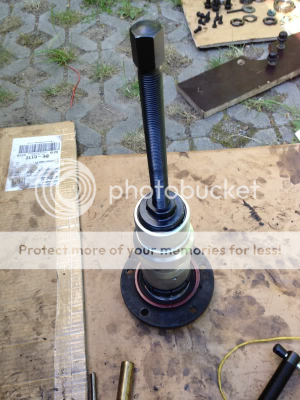

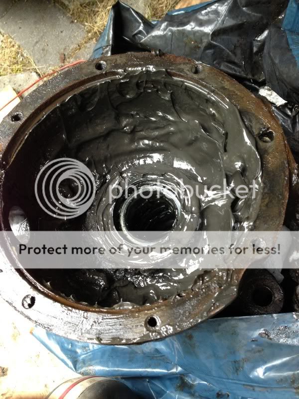

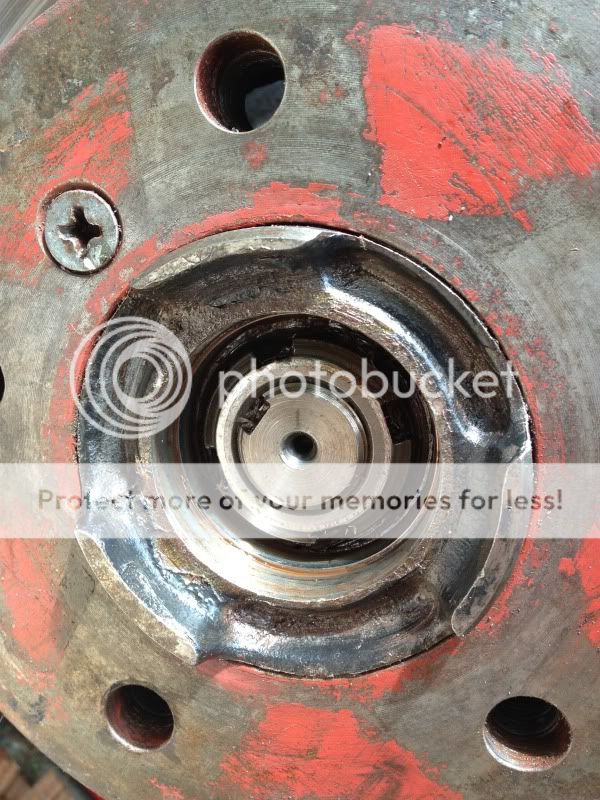

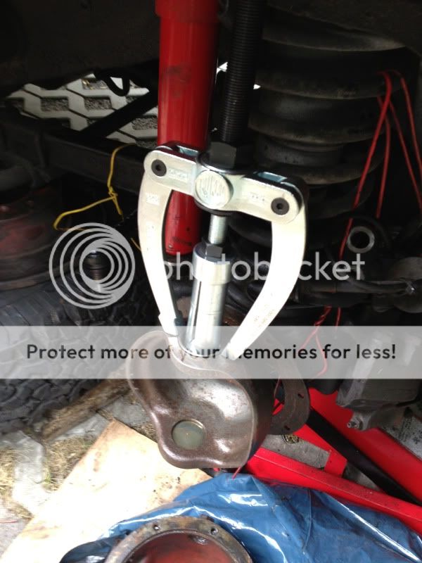

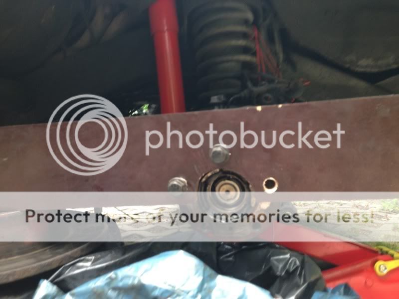

Gestern war es endlich so weit, ich habe mich an die Vorderachse gemacht, nachdem ich doch ziemlich lang brauchte, um alles immer wieder zu durchdenken und zu prüfen, ob ich die richtigen Werkzeuge hab um nicht stecken zu bleiben.
Wenn man sowas zum ersten Mal macht ist schon ein bisschen Anspannung da, weil man nicht weiss, was alles klemmt oder vielleicht nicht aufgeht und ich ja im Hof arbeite, ohne Werkstatt.
Nach 5 Stunden war aber (fast) alles zerlegt. Mulitplexbrett mit 2 Radschrauben geht übrigens hevorragend als Nabenhalter- und dreher. Muss nicht aus Stahl sein.

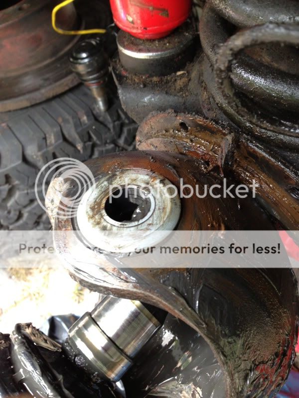

Was ich noch nicht geschafft hab und wovor mir bissl graut, ist das austreiben der Außenlagerschalen innen und außen vom Achsschenkel.
Und dann das Eintreiben der neuen Lager. Ich hab leider keine Hülsen, muss alsomir daher mit den alten Lagerschalen als Auflage und nem Metallstift behelfen
Hab mir dazu ein Vereisungsspray besorgt. Mal sehen, ob das bisschen hilft.
Hier Bilder, für die dies auch mal zum ersten Mal angehen wollen, weil Fotos immer der Vorstellungskraft helfen:
