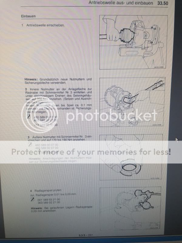

Hi Marcus und danke für die Beschreibung, wie Du es machst daumenhoch
So stehts ja z.B. im Handbuch:
[Linked Image von i429.photobucket.com]
Was bloß das heissen soll:
"Innere Nutmutter lösen und wieder anlegen (Spielfrei)"
Klingt ja fast so, als ob man nicht wieder auf 200 Nm anlegen soll, sondern nach Gefühl. Dann aber um 1/8 lockern.... sneaky na, da hab ich heut abend was zu basteln.

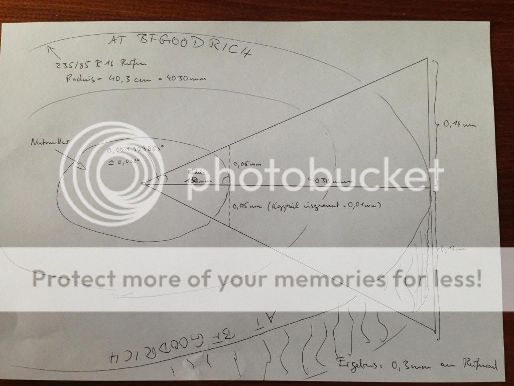

Ich hab mal spaßeshalber das Kippspiel berechnet, dass bei 235/85 R16 Reifen an den Reifenkanten besteht, wenn man die 0,001mm am äußeren Rand der Nabennutmutter zugrunde legt.
Mein Ergebnis ist ca. 0,3mm Kippspiel bzw. 0,004 Grad Winkel, also immer noch verdammt gering.
Bei gelaufenen Lagern 0,003mm Spiel an der Nutmutter macht dann am Reifenaußenrand 0,8 mm.

Und hier ist nochmal ne andere Beschreibung der Vorgehensweise:
