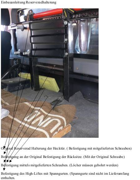

HeyHo Frank, könntest du von deiner Schottandlösung nicht mal ein foto für mich machen??
würd mich freuen!

Es geht auch so!
251805-Innen Laderaum 001.jpg (0 Bytes, 157 downloads)
Gruss Volker

@puiwit
auf jeden fall interessant
könntest du noch einige detailfotos und materialangaben liefern?

@fabi
erinner mich nächste Woche nochmal dran, dann bin ich endlich im Besitz einer Digitalkamera und kann das Bild einstellen.

Also - komme gerade von einer Dienstreise und lese all die tollen Beiträge. Ganz herzlichen Dank - ich glaube, ich weiß jetzt, welche Lösung ich in Angriff nehme. Die Sache mit der Befestigung an der Schottwand nach evtl. Kürzung gefällt mir. Ich bin begeistert von dem Forum und all den guten Ratschlägen. <img src="http://www.viermalvier.de/forum_php/images/graemlins/boing.gif" alt="" /> Danke noch einmal - ich sehe wieder, dass Defender nicht nur wegen des Defenders Spaß macht. Solidarität ist schon was tolles! <img src="http://www.viermalvier.de/forum_php/images/graemlins/graem-thumbsup.gif" alt="" /> Bis bald wieder
Winfried

@andrea + tutali
hier die einbauanleitung des 'reserverad/hi-lift halters' mit weiteren details:

@puiwit: super <img src="http://www.viermalvier.de/forum_php/images/graemlins/graem-thumbsup.gif" alt="" /> <img src="http://www.viermalvier.de/forum_php/images/graemlins/graem-thumbsup.gif" alt="" />
danke
tanti saluti
marcus
p.s.paßt bei montiertem RR dann noch der einzelsitz daneben?
