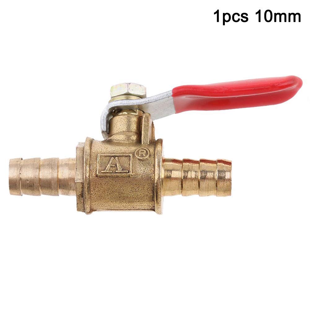

mein 230ge hat genau das idente problem. obwohl alle schieberegler der heizung auf null sind und die Temperatur auf kalt kommt aus dem Scheibengebläse und dem Fußgebläse immer warme Luft. was im Sommer auf Dauer tödlich ist.
1. Möglichkeit wäre das heizungsventil zu tauschen. wobei mir scheint als wären auch die Neuteile nie ganz dicht.
2. vor das heizungsventil einfach einen kugel Absperrhahn (siehe Bild) zu montieren. den ich bei heissen Temperaturen einfach immer auf geschlossen lasse.
spricht da irgendwas dagegen? ich meine schadet es dem heizkreislauf wenn absolut nichts mehr durch geht?
quasi in den schlauch der auf dem bild von rechts zum ventil kommt.

Schaden wird es nicht- aber wäre ein neues Heizungsventil nicht einfacher? GGfs. braucht es ja auch nur eine neue Dichtung (ich weiss allerdings nicht, ob es demontierbar ist..)

ich hab das teil schon mal auseinander gebaut es war kein sichtbarer verschleiss zu erkennen. das neuteil kostet irgendwas um die 70euro und ist wie man liesst oft auch nicht 100% dicht. hab ich halt einen großen Absperrhahn im Motorraum laugh

oder Du legst mittels T Stücken einen maximal DN 8 Schlauch parallel zum Heizungswärmetauscher.
