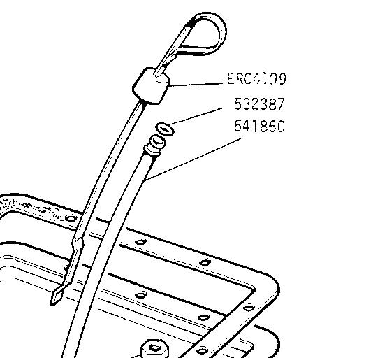

Gemeint ist dieses Ding:
(die Kappe wo die "ERC" Ersatzteilnummer draufzeigt)

Du kannst ja mal den Abstand von der Kappe bis zu einer Markierung messen und hier reinstellen, ich könnte dann mal eine Kontrollmessung machen.

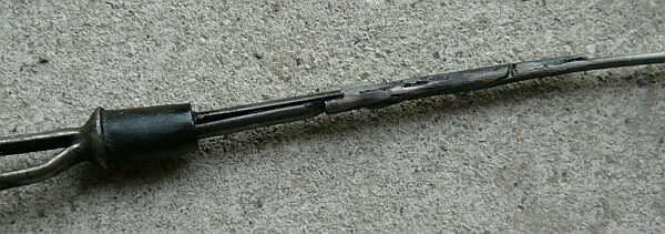

gut. habe gemesst. von plastiknöppelunterkannte bis markierung "L" -> 46,1mm
was mir aber erst jetzt so richtig auffällt, ist die schweissarbeit (schlechtester natur) direkt unter dem nöppel.

<img src="http://www.viermalvier.de/forum_php/images/graemlins/div01.gif" alt="" />
ein echter "präzisionsmessstab"

Dasch is, dasch is a.a.aber nich Okinal.... <img src="http://www.viermalvier.de/forum_php/images/graemlins/trau27.gif" alt="" />
Mal im ernst.... schmeiß das Ding weg, oder steck es dem "Erbauer" dahin wo es weh tut.
Das Teil ist Schrott.
Trotzdem habe ich mal gemessen: 44,6 [color:"red"]cm [/color]
Gemessen vom Anschlagpunkt (Auflagepunkt) vom Rohr bis zur "L" Marke.
