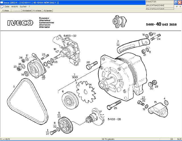

Hallo Bernhard,
kannst Du freundlicherweise die Nummern Deiner 85A-Lima (Bosch oder Magneti Marelli?) zur Verfügung stellen? Mir wurde als stärkste passende (Motor 8140.27) Lima die 80A-Version von Marelli für €129,-- vom Zubehörhandel genannt... Vielen Dank.
Gruß, Uli

@ Uli
Beachte das es meist nicht geht nur die LiMa zu tauschen, oft muss mindestens der Spannhebel bisweilen auch der Haltefuss getauscht werden.

...danke für den Hinweis. Hat Bernhards Motor andere Lima-Aufnahmen?
Bei der 80A-Marelli gehe ich davon aus, daß diese ohne weitere Änderungen paßt, da der Händler sie anhand der Nummern der Original-Lima (55A) ermittelt hat und die Aufnahmen identisch sein sollen...
Gruß, Uli

Hier mal ein Bild von deinem.
228107-Lima 40-10 4x4 (Alt).jpg (0 Bytes, 22 downloads)

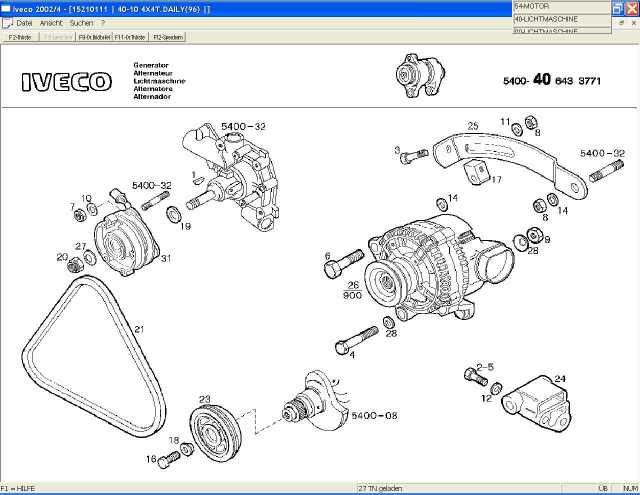

Posts: 16,907
Likes: 412
Posts: 16,907
Likes: 412
Und der neue.
228111-Lima 40-10 4x4 (Neu).jpg (0 Bytes, 23 downloads)

Super, danke Ozy! Muß mich auch mal um einen ET-Katalog kümmern - zumal mein WHB von '98 nur die neueren Modelle beschreibt...
