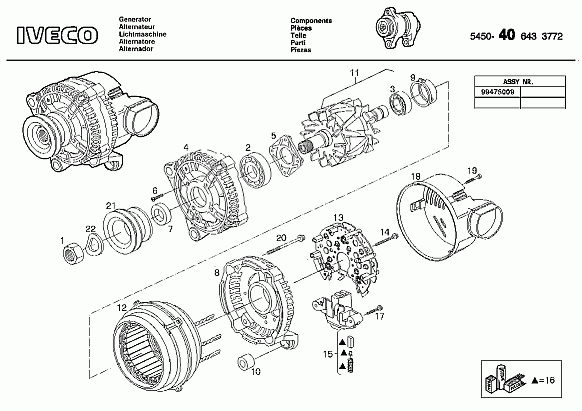

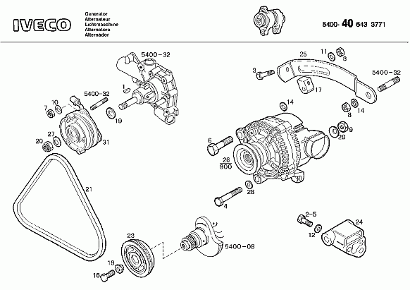

Hallo Leute,
frisch aus Griechenland zurück und voller Tatendrang will ich auch gleich die Fragen hier beantworten...
kannst Du freundlicherweise die Nummern Deiner 85A-Lima (Bosch oder Magneti Marelli?) zur Verfügung stellen?
Teil 1:
261 GENARATOR 85A
ITM TN QT BESCHREIBUNG ANMERKUNG
001 10205710 01 PASSFEDER 3X5 MM
002 11234724 01 SECHSKANTSCHRAUBE M10X1,25X45 MM
003 15214524 01 SECHSKANTSCHRAUBE M8X100 MM
004 15542021 01 SECHSKANTSCHRAUBE M12X140 MM
005 15971721 01 SECHSKANTSCHRAUBE M10X95 MM
006 16608324 01 SECHSKANTSCHRAUBE M10X1,5X60 MM
007 17037821 04 MUTTER
008 17038221 01 SECHSKANTMUTTER M10
009 17038621 01 MUTTER M12
010 17088474 04 U-SCHEIBE DIAM=6X12 MM
011 17090174 01 FEDERSCHEIBE DIAM=10X20 MM
012 17090274 04 U-SCHEIBE DIAM=10X20 MM
014 17095104 02 UNTERLEGSCHEIBE DIAM=10,5X21 MM
016 98432123 01 SCHRAUBE
017 98430360 01 DUEBEL
018 98431967 01 UNTERLEGSCHEIBE Geändert
019 98437565 01 U-SCHEIBE DIAM=25 MM
020 98446151 01 SECHSKANTMUTTER
021 98462373 01 KEILRIEM.WASSERP. L=923 MM
023 99449276 01 RIEMENSCHEIBE
024 99454290 01 HALTER-GENERATOR
025 99461377 01 RIEMENSPANNER
026 99475009 01 GENERATOR
027 17092071 01 FEDERSCHEIBE DIAM=14X32 MM SP=4 MM
028 17095324 02 UNTERLEGSCHEIBE DIAM=12X24 MM
031 500305944 01 MAGNET-RIEMENSCH. DIAM=127 MM

Teil 2:
ASSY Nr: 99476009
261 GENARATOR 85A
001 1113178 01 SECHSKANTMUTTER M16X1,5
002 1908901 01 MOTORLAGER
003 1908902 01 MOTORLAGER
004 42531165 01 HALTER-GENERATOR
005 42531166 01 PLATTE
006 42531167 04 SENKSCHRAUBE
007 42531168 01 ZWISCHENLAGE
008 42531169 01 HALTER-GENERATOR
009 42531170 01 RING
010 42531171 01 BUCHSE
011 42531172 01 ROTOR GENERATOR
012 42531173 01 STATOR GENERATOR
013 42531174 01 GLEICHR.DIODE GEN
014 42531175 03 SCHRAUBE
015 42531176 01 SPANNUNGSREGLER
016 42531177 01 KOHLEBUERSTENSATZ
017 42531178 02 SCHRAUBE
018 42531179 01 HALTER-GENERATOR
019 42531180 03 SCHRAUBE
020 42531181 04 SCHRAUBE
021 42532480 01 RIEMENSCHEIBE-LIMA
022 42531183 01 FEDERSCHEIBE
Posts: 2,589
Likes: 8
Kabriofahrer
Kabriofahrer
Posts: 2,589
Likes: 8
Aus aktuellem Anlaß:
Bosch-Nummer der 85A-Maschine: 0 123 315 502
Preis: ca. 1000,- brutto
Iveco-Nr.: siehe oben, 99475009
Iveco-Preis: ca. 1200,- netto (!), ersatzlos ausgelaufen.
Regler:
Bosch-Nr: 1 197 311 223
Preis: 55,99 netto
Iveco-Nr: 42531176
Iveco-Preis: ca. 260,- netto.
Es gibt KEINE Bosch-Austauschmaschinen-Nummer.
Der Teileverwendungsnachweis zeigt ausschließlich die o. g. Iveco-Nummer, das wird der Grund sein (kleine Stückzahl), daß es keine Austausch-Maschinen gibt.
Günstigster Internetpreis, den ich gefunden habe, liegt bei 790,- EUR brutto
