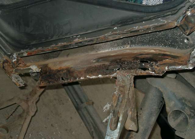

Auf dem Bild sieht Dein Blech im oberen Bereich doch noch ganz brauchbar aus.
Hmm, das glaube ich nicht, Tim... <img src="http://www.viermalvier.de/forum_php/images/graemlins/wink.gif" alt="" />

Hallo René,
es handelt sich um den vorderen Teil des Radlaufs, der an der Außenseite direkt an die Außenbeplankung (A 460 637 09 09) anschließt, und in dem auch die Löcher für die Verbreiterungen, sofern montiert, sind, und an der Innenseite an "Säule hinten links" (A 460 630 15 11, hier ist auch der Verstärkungskasten für die Türfalle dran) befestig ist.
Auf den Bildern im EPC könnte es ein Teil von "Säule hinten unten links" (A 460 637 37 24) sein, das geht aus dem Bild nicht wirklich hervor. Ebenso könnte es Teil von "Kotflügel hinten links" (A 460 630 54 21) sein. Auch das geht aus den Bildern nicht hervor.
Wäre echt super, wenn Du da was finden könntest, den nur zum Experimentieren und anschließend festzustellen, daß das gesuchte Teil da doch nicht dran ist, sind mir die Teile zu teuer, zumal ich sie dann doppelt hätte...

Da es das Teil ja offenbar tatsächlich nicht einzeln gibt (danke für die Bemühungen René):
Aus Alt
mach Neu...

Dapo, die Außenhaut ist immer eine Beplankung und wird immer über ein Innenteil (das alle VST. hat gelegt, gefalzt und gepunktet damit erhält der RB einen Teil Seiner Festigkeit. Zu Deinem Teil is zu sagen das es nur eine komplette Seiten BPL geben wird, also mit Radlauf. Die dann bis hinten reichen wird also Heckleuchte. Da is dann ne Sicke bzw. entsteht eine bei Stoß auf die nächste BPL. Die Teile selber machen, hat nur den Vorteil das Du dickers Blech nehmen kannst, dann aber verformen is wieder ein anderer Problempunkt.
Eigentlich hatt ich immer gedacht das mein Schlacht G das schlimmste aller Autos ist...
Im allg. ist zu sagen das ich immer Daimlerbleche vorziehe, des bissle Aufpreis zum Aufwand den man betreiben muss steht in keinem Verhältnis, sparen an einer falschen Stelle sach ich mal.
