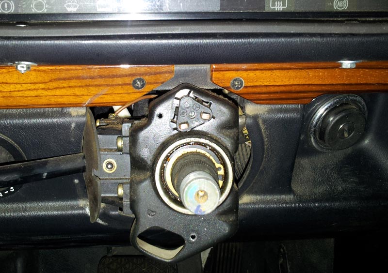

So, hier der Vollständigkeit halber mal die Situation bei "älteren" 463ern, hier Bj. '92:
Da ist besonders angenehm, dass das Lenkrad ohne Airbag schnell ausgebaut ist.

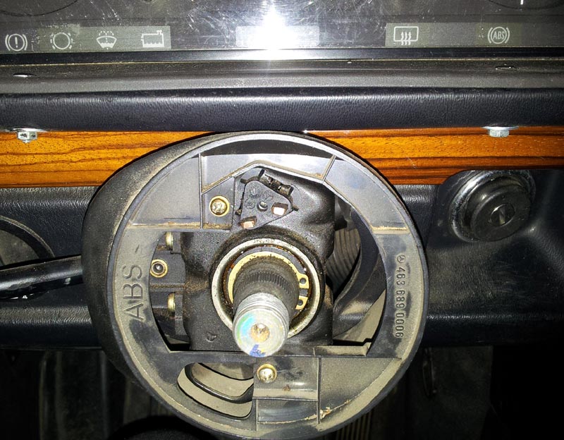

Wenns denn nur der Airbag wäre...
Beim 98er muss gleich das ganze Mantelrohrgeraffel samt Blinker- und Tempomatschalter mit raus.
eek eek
So sieht das aus wenn man nur mal kurz die Beleuchtung des Gebläseschalters austauschen will...
