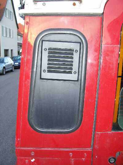

Ich habe die hinteren kleinen Seitenfenster durch Alublech ersetzt und da rein ein Lüftungsblech mit Fliegennetz aus dem Baumarkt genietet. Von innen per Klappe verschließbar. Fotos stell ich heut abend mal rein.
Gruß Alex.
Posts: 2,612
the one and only Bastlwastl!
Posts: 2,612
So, hier mal ein paar Bilder. Antrieb für die Lüftungsklappen war die Atemluft im Womo bei Regen, entlüftet aber auch während der Fahrt wunderbar. Ist mit der Originaldichtung montiert.
Das abgebildete linke Lüftungsblech geb ich bei Bedarf für zwei Kisten Bier her, weil der Ausbau bald überarbeitet wird...
Gruß Alex.

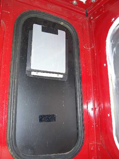

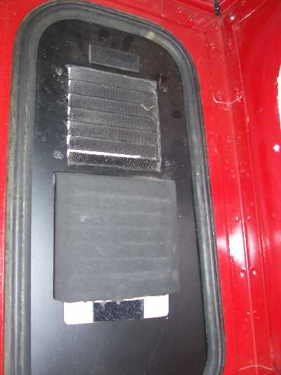

So siehts von innen aus, geöffnet:
Posts: 2,612
Posts: 2,612
und geschlossen, im Winter wirds sonst zu kalt in der Kiste. Das Klettband verhindert Klappern in offenem und geschlossenem Zustand.
