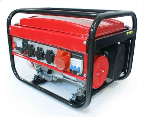

Ich hab meine Heizungs- und Solarthermieanlage über eine 1,5kW USV mit integrierter Netzregelung laufen. Die hält bei Heizungsbetrieb ne gute halbe Stunde. Bis dahin kann ich, sofern ich mir die Arbeit machen will, immer noch den 3,5kVA Jockel in Betrieb nehmen.
2005 war son Fall. Klar kamen die Nachbarn sofort sich über den Krach zu beschweren - und blieben dann um sich aufzuwärmen :-))
Mein Jockel ist einer von der ganz billigen Sorte, so ähnlich:
3 x 230V, 1 x 400V, 3,5kVA, für 150 Eus in der Bucht second hand abgegriffen.
Der schafft problemlos am Drehstrom 4,5kW über Stunden. Ich war erstaunt.
Gut nur das er über einen Anlasser verfügt. Anreissen ist so gut wie unmöglich, so schlecht springt der an. Batteriestrom nehm ich dafür vom Auto.
