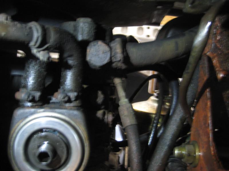

Ölschläuche rechts - meinst du das in Fahrtrichtung, sind das die Schläuche, die von den dünnen Rohren vorne unten kommen (vom Ölkühler am Filterflansch)

danke für die Nummern und Infos! Die "Ölschläuche": ja genau die meine ich. Da ist aber noch ein dritter, mit Gewebe ummantelter. Der sieht am schlechtesten aus. Entschuldige die laienhafte Fragerei.

[Linked Image von thumbs.picr.de]
mach ggf mal ein Foto und schau wo die Schläuche genau herkommen/hingehen

danke für die Zeichnung. Die beiden Wasserschläuche sind klar und eigentlich sollten sie ersetzt werden. Das wird wohl bei eingebautem Motor möglich sein. Aber der Schlauch dahinter, der mit der Gewebeumhüllung und dem roten Pfeil, den kriegt man eigentlich nicht raus bzw. getauscht.

wechsle auch die 2 kurzen Schläuche (43), das Gewebedings sagt mir so nix

Der Schlauch hinter dem linken Wasserschlauch
ist der Öl-Rücklauf vom Turbolader
wenn ich mich richtig erinnere :-)

Die von Matti gezeigten Kühlwasserschläuche mit Verbindung über zwei Rohrstücke zu zwei weiteren kurzen Schlauchstücken am Wärmetauscher der Ölkühlung werde ich allesamt mit durchgehenden Kühlerschläuchen ersetzen. Die Teile 8,9,40,41 sowie 2x die 43 und 4x Nr. 47 aus Jürgens PDF entfallen damit.

Den Ölrücklaufschlauch zur Ölwanne (Danke Herbert) werden wir in hitzebeständigem Ölschlauch von der Rolle erneuern und notfalls für ordentliche Rundungen etwas verlängern, aber besser als das moosfarbige geknickte Original wird es allemal, falls wir einen winzigen Kollegen mit 180 Grad Fingergelenken finden.
