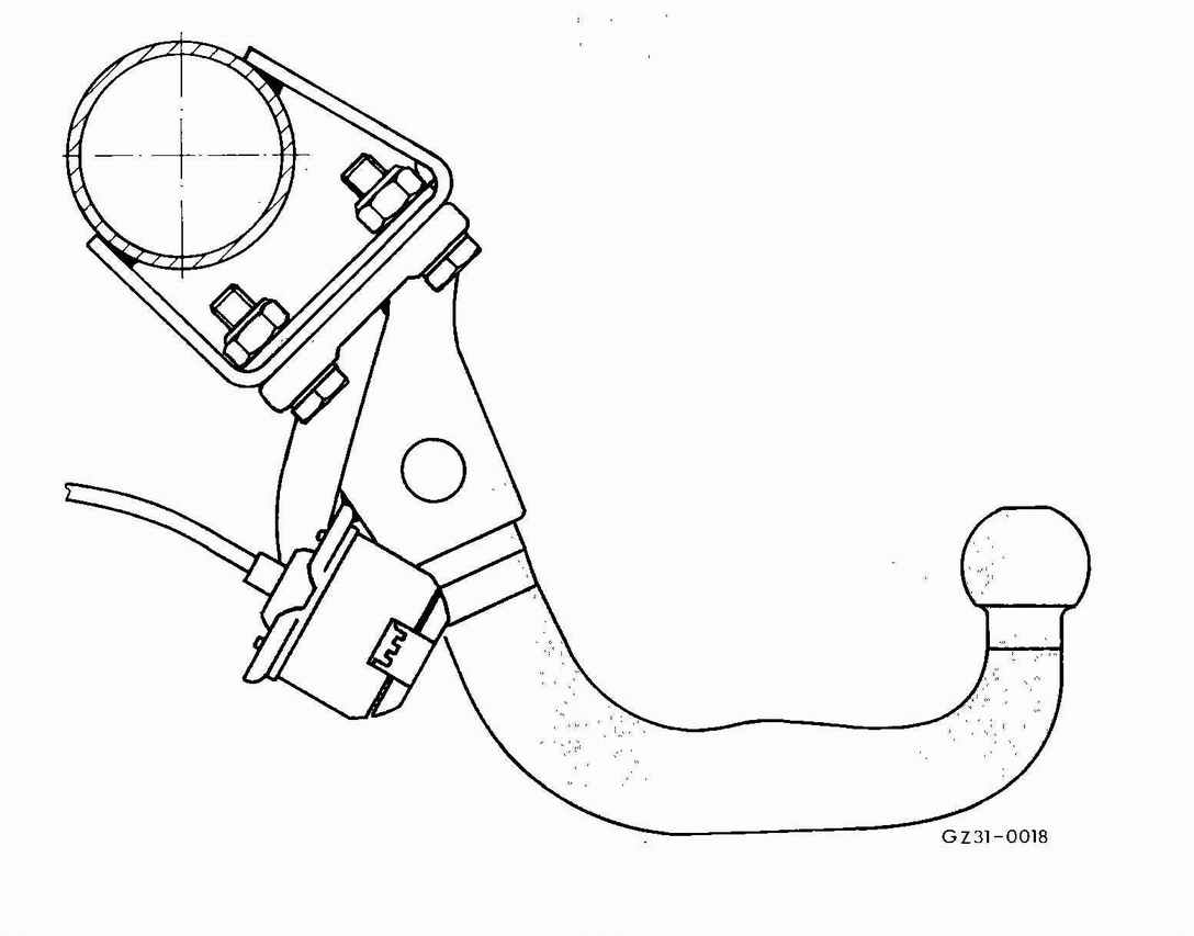

Die bisherige Standardkugelkupplung für die höchsten Anhängelasten beim 461/463 ist die
ORIS 96/4 geschmiedete Kugelkupplung mit D-Wert 14,65 kN und Stützlast 120Kg.
In unserer MB-Niederlassung habe ich jetzt einen nagelneuen 400CDI gesehen, der hatte auch die
ORIS 96/4 am Heck, hier mit D-Wert 16,?? kN und Stützlast 140 kg auf dem Fabrikschildchen.
Diese sollte verbrieft für 3,5 to höchstzul. Anhängelast beim langen G bemessen sein.
Das Oris Schmiedeteil sieht allerdings genau wie die älteren Ausführungen aus (siehe Anhang)

Für die Oris D 96/4 mit D-Wert 14.x gibt es von DC, wie schon angesprochen, den Hochrüstsatz auf D-Wert 16.
Er beinhaltet die Freigabe für 3,5 T bei allen langen Gs, ein geändertes Typenschild, sowie einen Satz Befestigungsschrauben mit geänderter Zugfestigkeit.
Das ganze nennt sich Gewindestück und ist unter der Bestell-Nummer A 463 310 00 81 für 30,90 € + Steuer erhältlich.
