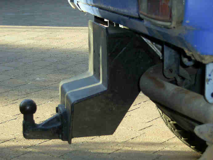

Ich habe noch die alte Variante, die scheint mir etwas weniger ausladend zu sein.
Man setzt zwar mit dem Teil, je nach Bereifung und Fahrwerk, öfter mal auf, dafür steckt das Teil mächtig was weg <img src="http://www.viermalvier.de/forum_php/images/graemlins/wink.gif" alt="" />
